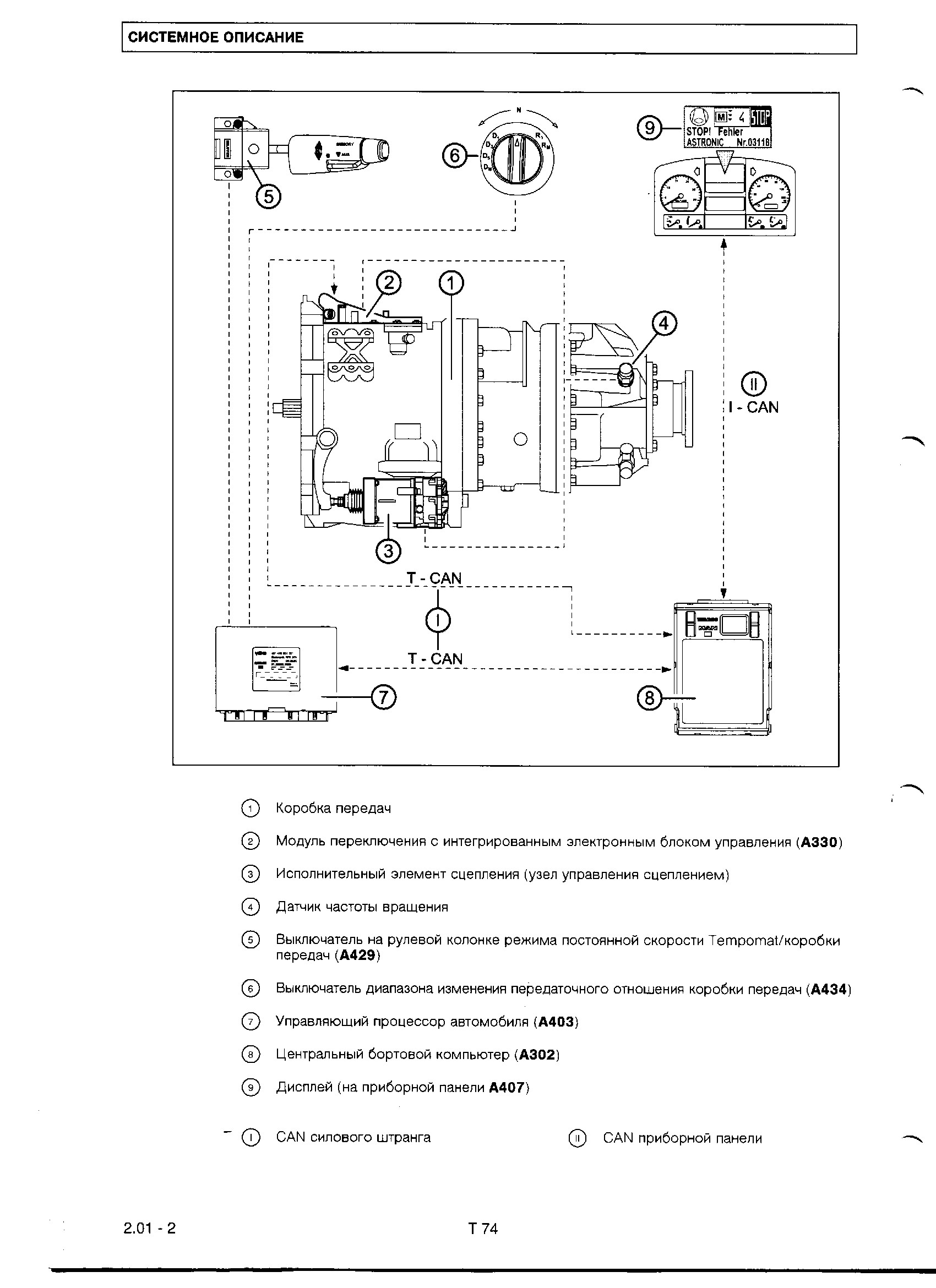

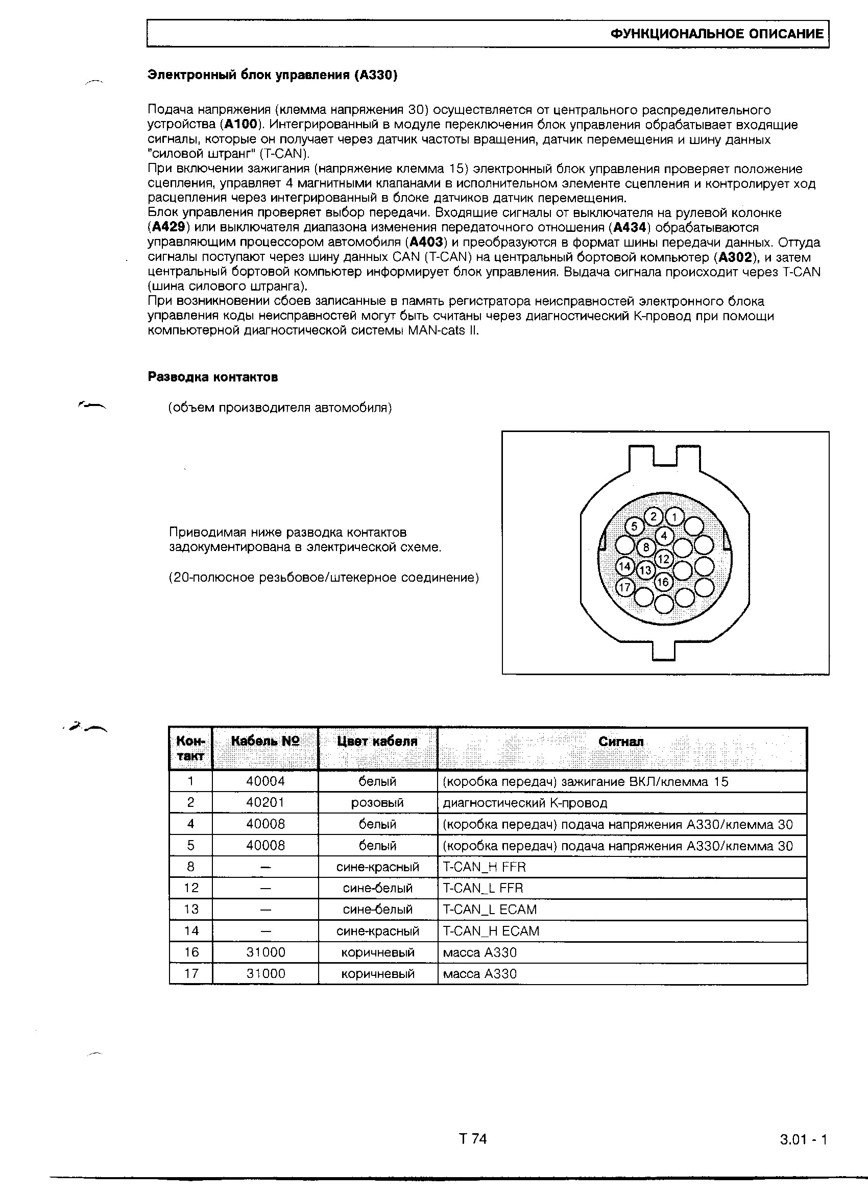

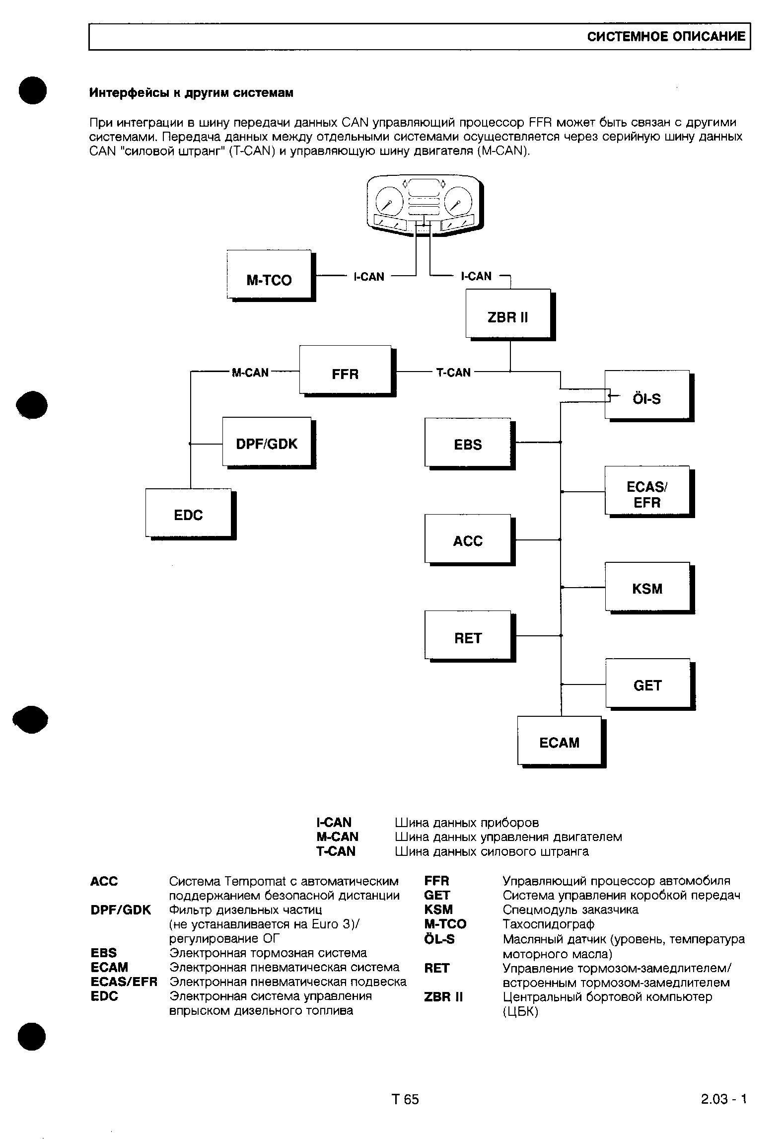

Михаил, Вам же Syava в этой
http://www.truck-diagnost.com/viewtopic.php?f=17&t=710
теме ответил.
А звонить желательно с пристрастием, т.е. нагружать каждый провод фарной лампочкой
вот схематика КАН.
Но если блок на связь не выходит, одна из первых причин - питание
Цвета проводов шины данных силового штранга я писал
