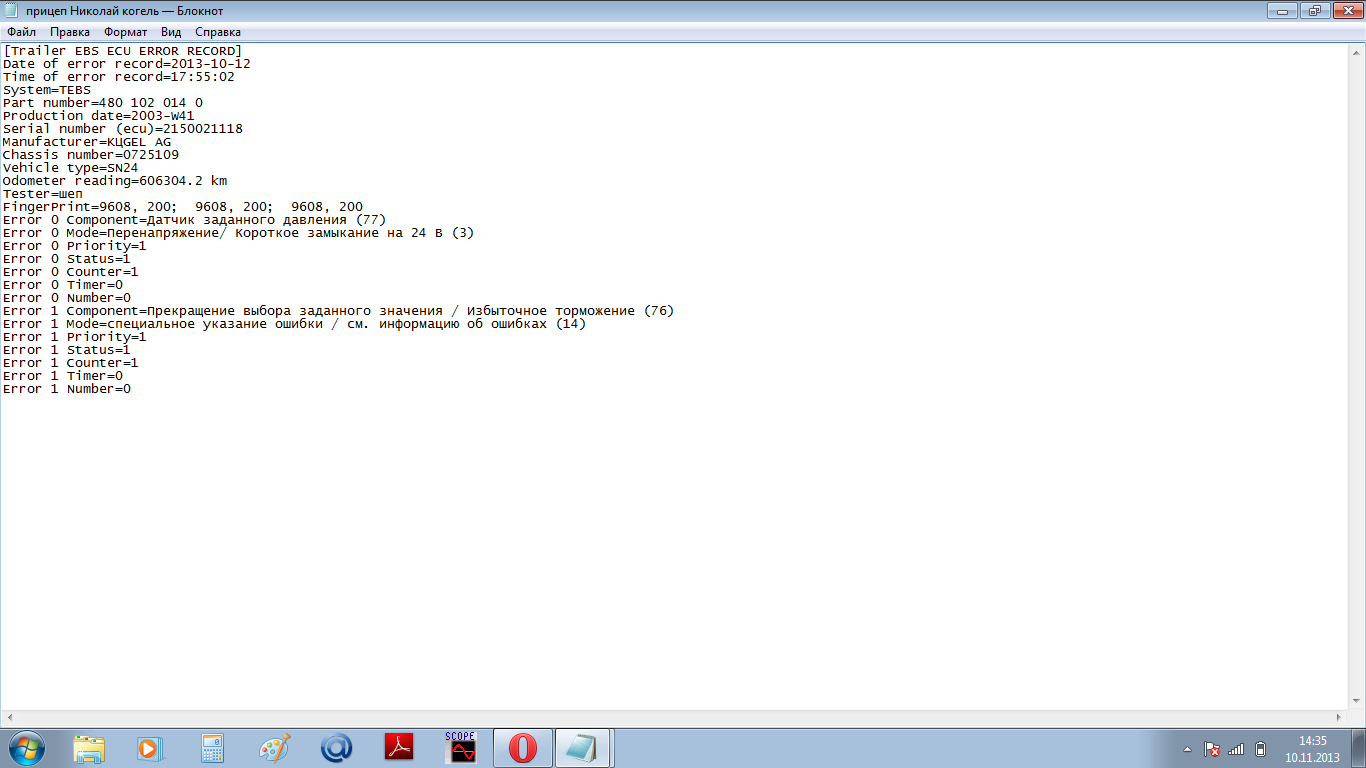

Первоначальная ошибка которая сохранена.

esa писал(а):
Garik писал(а):Топиксидер, разверни ошибку и в студию.
. Ошибка уже в студии и модулятор видит внешний датчик.
В данном случае проблема кроется в програмном обеспечении модулятора. В те годы немцы и не подозревали что появятся товарищи, которые будут увешивать дохлый модулятор заплатками. Спустя годы им пришлось подстраиваться под потребности рынка. По существу: модулятор 2003 года выпуска. В прошивке, несмотря на подключение дополнительного датчика, продолжается проверка уровня напряжения на сигнальном входе от внутреннего датчика. И напряжение это превышает 4,5 вольта. Дополнительный датчик изначально задумывался для увеличения быстродействия тормозной системы и устанавливался на магистраль как можно ближе к желтой головке. То, что его можно использовать как ремкомплект они поняли намного позже. Не удивлюсь если это произошло в 2007 году во времена эпидемии с E версиями модуляторов. Наверняка именно в те годы и внесли изменения в программу модуляторов D версии, на всякий случай. Так же подозреваю, что исходники прошивок модуляторов D и E последних лет имеют много общего.

Ребята прицеп пока в рейсе , водитель звонил сказал что прицеп торможение делает корректно. При вводе в эксплуа тацию диагностика ругалась на наличие ошибки. Но параметризачия-то прошла.
Re: EBS TEBS-D
подозреваю что внутренний датчик продавило давлением. вот он и помер, и теперь выдаёт неприемлемое напряжение. Проверить нужно 4 порт на утечку внутрь модулятора.
