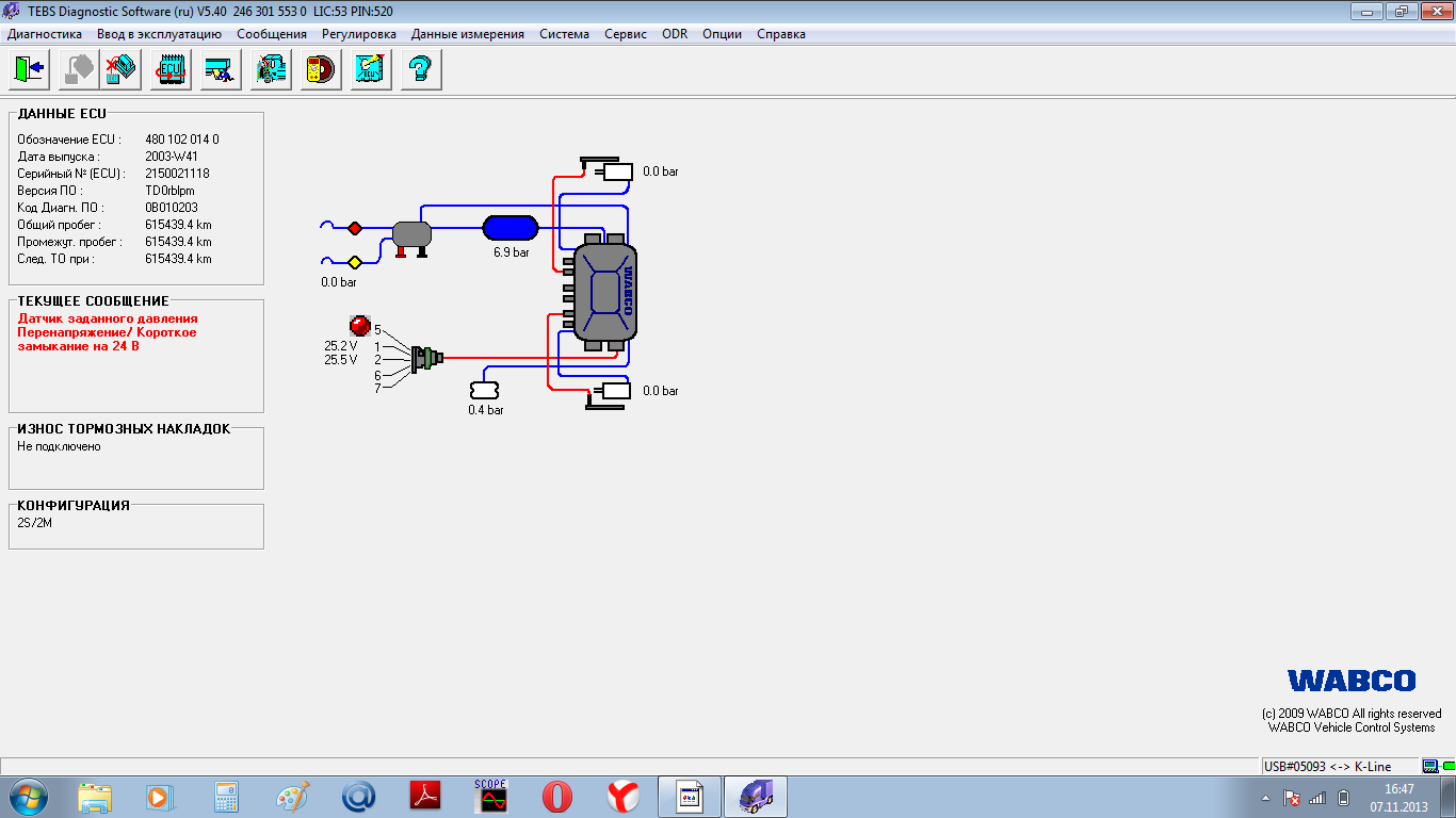

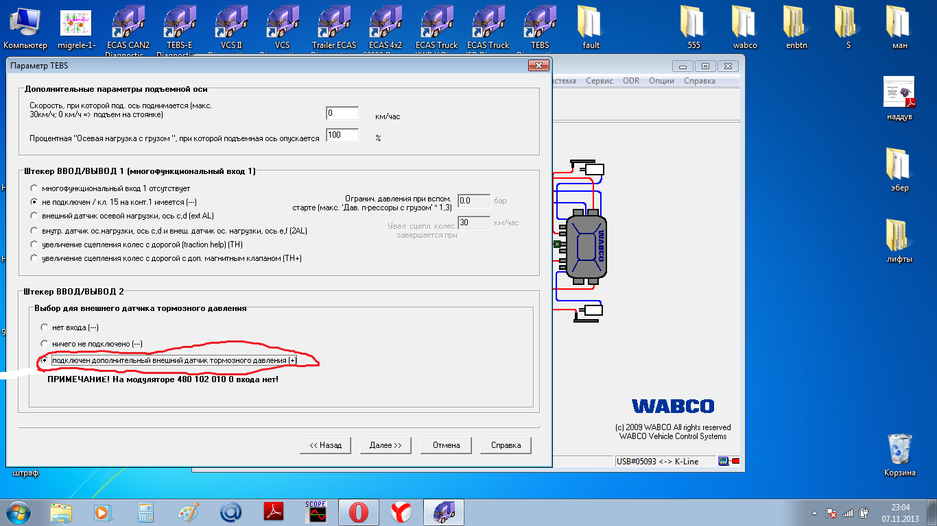

Здравствуйте форумчане. Модулятор ECU 480 102 014 0 . В модуляторе имелась ошибка . Датчик заданного давления , перенапряжение, замыкание на плюс 24. На управляющей головке в мониторинге прочерки. Установил рем комплект . в параметрах установил внешнй датчик. спараметрировал давление на управляющем входе стало измерятся внешним датчиком а ошибка так и осталась . Где ошибся? Спасибо.

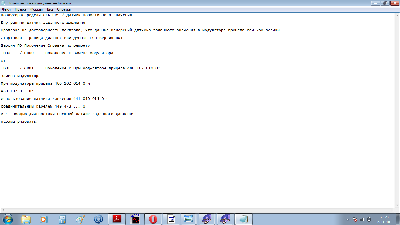

4.1.11 Датчик давления
(441 040 013 0 либо … 015 0)
Внешний датчик тормозного давления, как правило,
подключается к разъему "IN/OUT 2" модулятора прицепа
(любой модификации, кроме 480 002 010 0) с целью
улучшения синхронизационных характеристик. Данный
датчик измеряет контрольное давление тормозной
магистрали и передает полученное значение в модулятор
прицепа.
esa ты не изменил параметры в модуляторе ты просто добави дополнительный датчик давления ! клиенту твоему придется заменить модулятор ! Функции установки внешнего датчика давления в управляющей магистрали блоком не предусмотрено ! Как в TEBS-E !

На последнем скрине так и написано " Дополнительный внешний датчик тормозного давления"
в помощь брошуры EBS D прицепа – описание системы Издание 01, 1/2 ru , EBS D прицепа – описание системы Издание 01, 2/2 ru,815 080 020 3

Да получается что я добавил внешний датчик давления. Я руководствовался описаниям в диагностической программе. Как там прописанно что к модуляторам 408 102 014 0 идет комплект который указан 2 постами выше. Проблема кроется скорей всего в версии по модулятора. Но с версий модулятора не совсем понятно.

Ошибка

Щекундочку, блок стоит у нас 014-это на нем то как раз усе работает, ставил уже не раз на "желтую грушу". Вы так уверенно говорите что прям я пост раз десять прочитал и нифуя не понял... MASTAK валидол уже глотает наверное от таких новостей :D . Вот какого ремкомплекта не существует, дак это на датчик выходного тормозного давления по осям-это факт. Топиксидер, разверни ошибку и в студию. :wink: и кнопочку случаем не забыли нажать сохранить в модулятор, так уж тупой вопрос...

Zukov ВЫ малость не правы. ВАБКО Информ 480 102 930 2
И для TEBS D тоже реально.

Garik писал(а):Топиксидер, разверни ошибку и в студию.
. Ошибка уже в студии и модулятор видит внешний датчик.
Re: EBS TEBS-D
А кабель под датчик новый или бу. И при такой ошибке давление желтой груши то видно, когда же оно слетает?. И распечатку ошибки даете о высоком давлении, а сколько оно действительно при полном накачивании системы?
