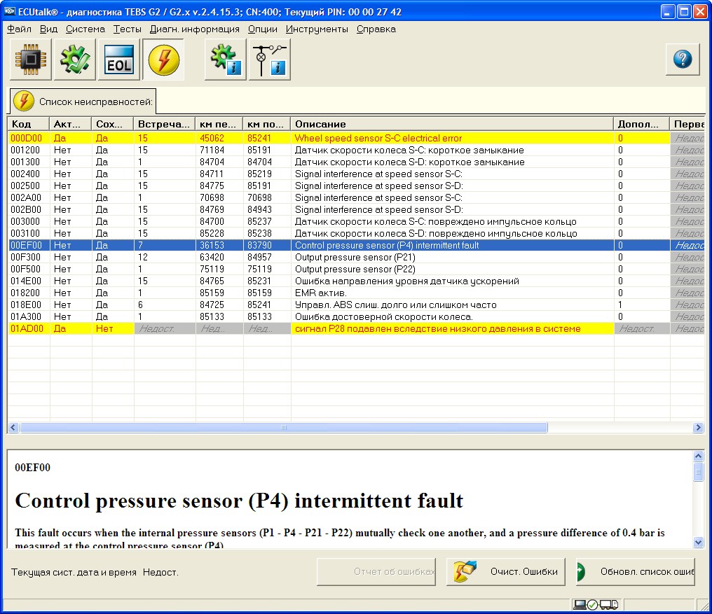

fа какая система TEBS-G или TEBS4 он вроде только через файл вводиться в эксплуатацию ну и чтобы не плодить темы вопрос о причине возникновененя ошибок 00F300 00F500 датчиков давления порта 21 и порта 22 в тебс g2 кто может подсказать что

Проблему решил. Вопросов нет. :mrgreen:
