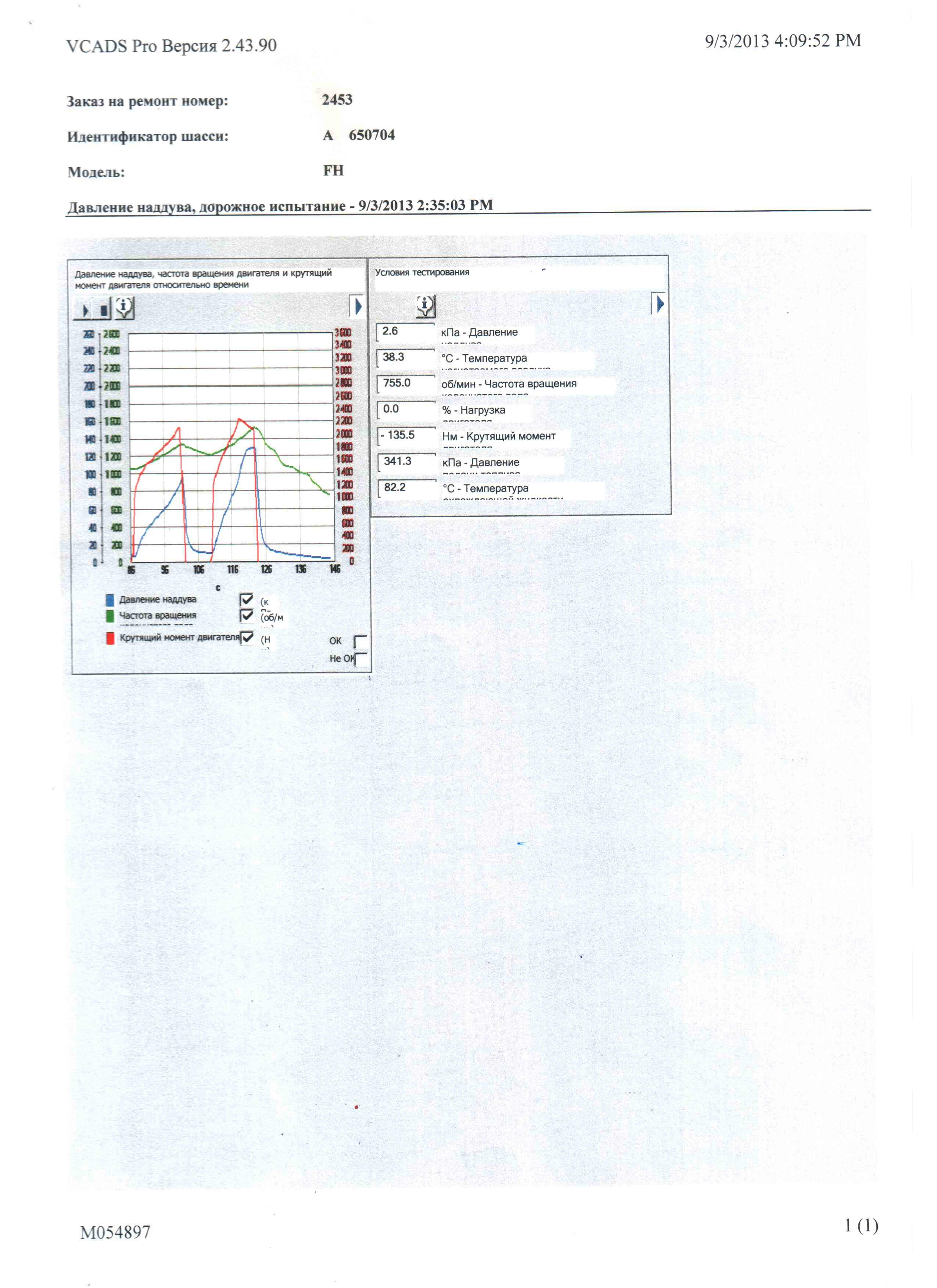

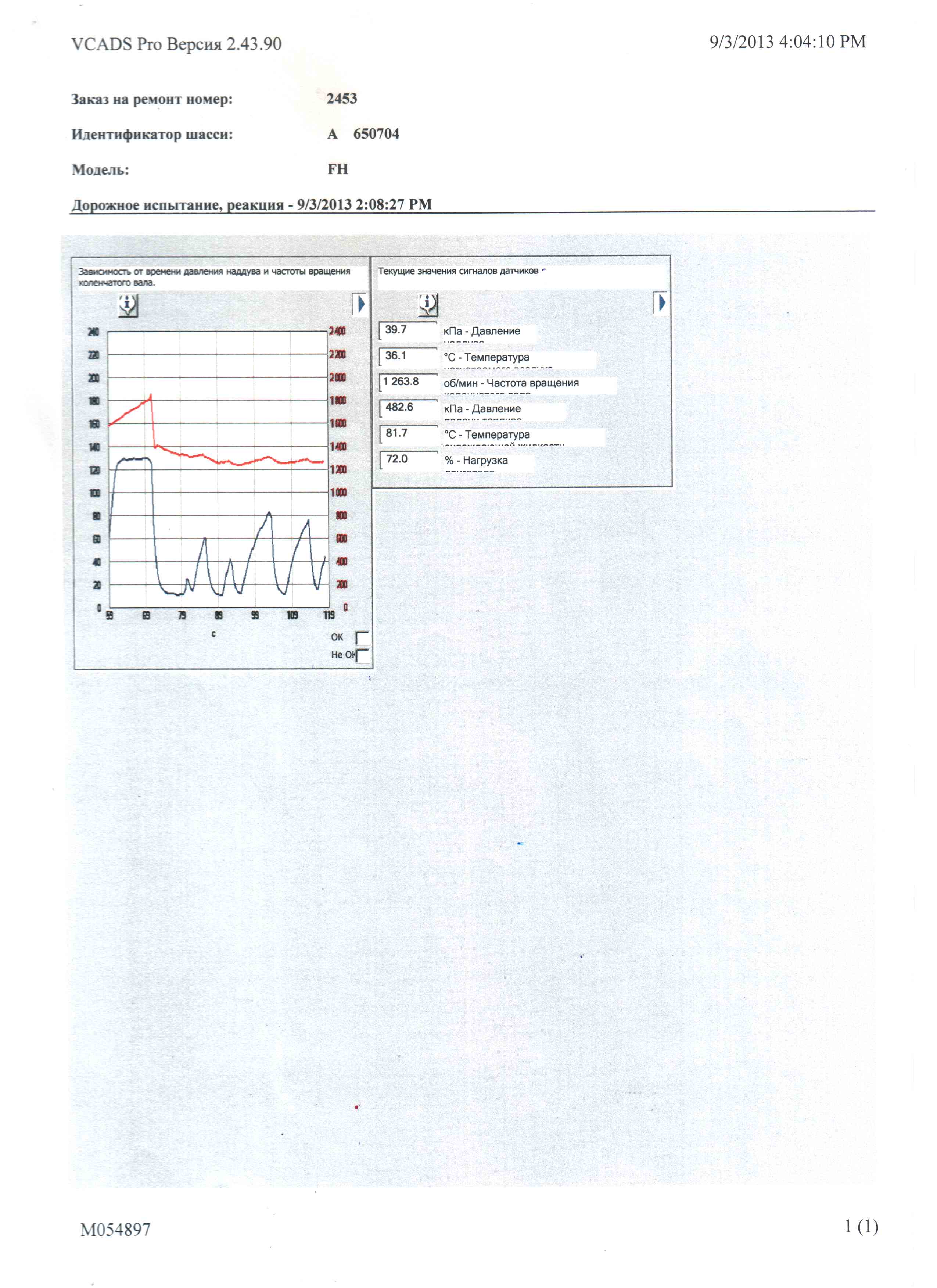

Всем привет!
Вчера проверяли эмулятор мочевины, сказали что всё работает, сегодня подключали VCADS ездили с диагностом смотрели значения наддува, с телегой на пустой машине самый максимум показывал 130кПа на ходу на 2000-2100об., поменяли датчик наддува с рабочей машины, поехали показывает те же значения, что и с нашим датчиком. Вывод наш датчик рабочий. Только теперь в каком направлении искать?

Gans Прописаны ли форсунки и поставлены ли на прежние места я не знаю. Да и если они их поменяли местами кто же про это скажет. Вчера при диагностики на это мне сказали что не влияет. Про тахограф (шайбовый) подробно написал выше. Там всё понятно. Турбину осматривали на разных сервисах, претензий ни у кого нет. Проверить наверное можно на каком-нибудь стенде. Говорят возможно проблема с ECU или форсунками. Что форсунки не дают достаточно топлива из-за этого не раскручивается турбина.
цил1 цил2 цил3 цил4 цил5 цил6
100% 99% 96% 99% 100% 95% - компрессия
1 -7 -29 2 -9 44 - балансировка
Расход 2,7 нагрузка 17%

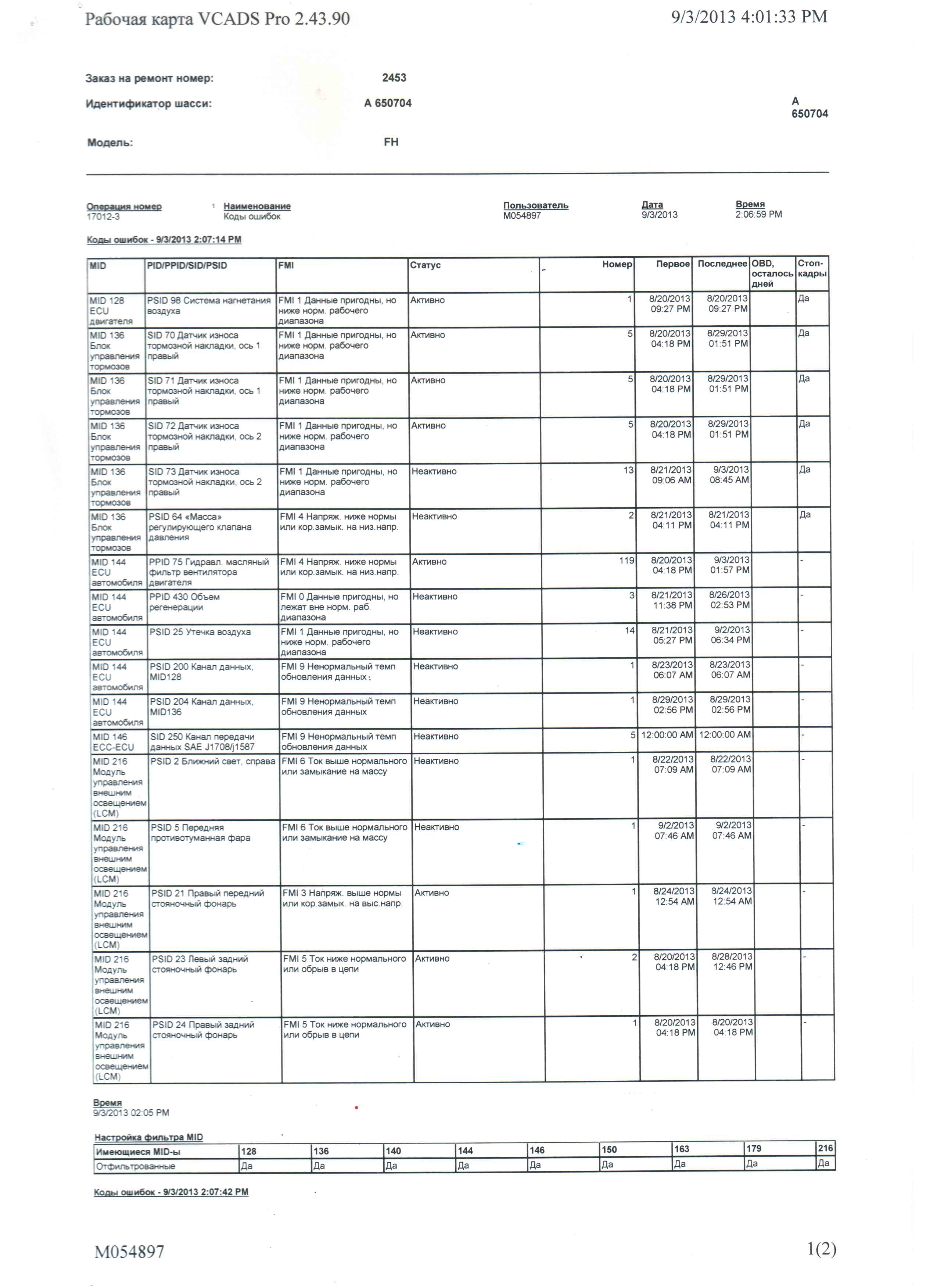

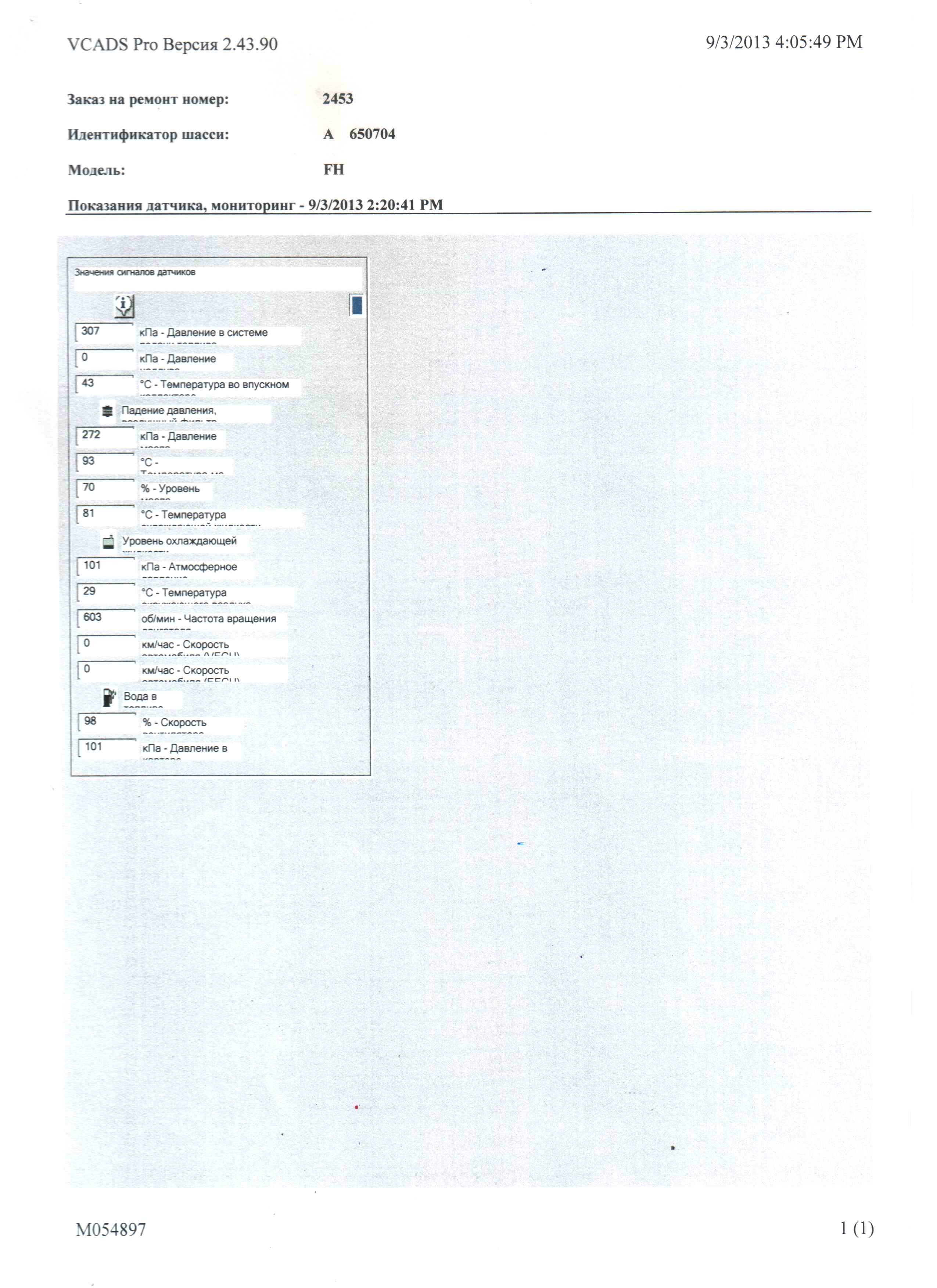

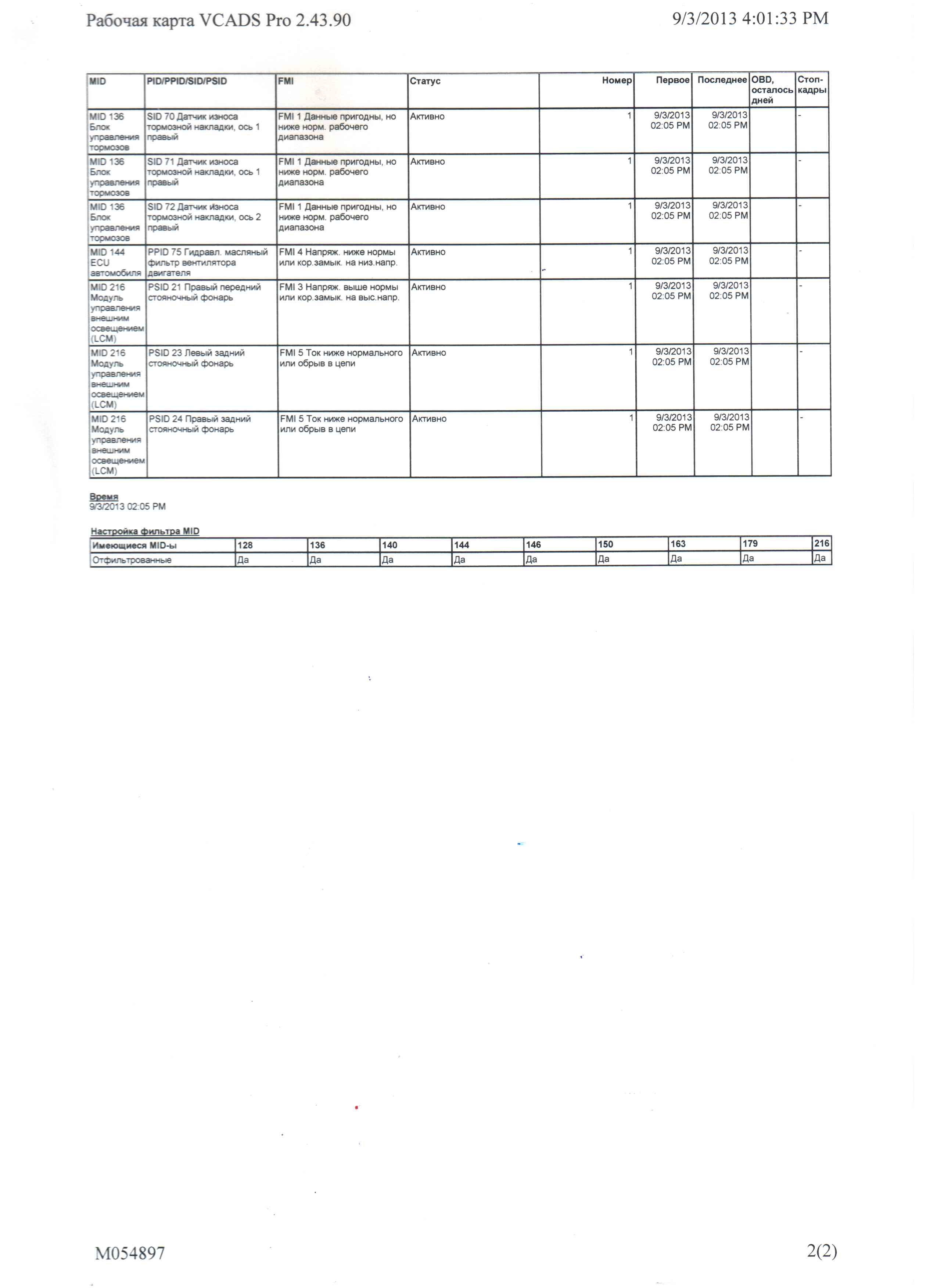

Вчерашняя диагностика
Диагностика (5).jpg (394.65 КБ) 6785 просмотров
Диагностика (4).jpg (391.69 КБ) 6785 просмотров
Диагностика (3).jpg (391.32 КБ) 6785 просмотров
Диагностика (2).jpg (272.66 КБ) 6785 просмотров
