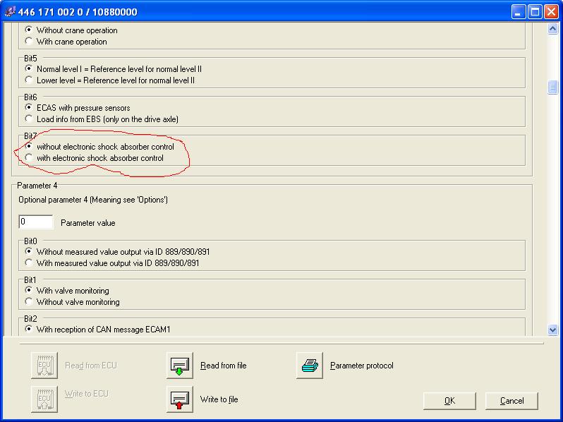

Можно и без запроса на завод, пользуясь соответствующей диагностической программой WABCO.
ecas amort.JPG (70.36 КБ) 7049 просмотров

тоже вариант. а с блоком FFR это не надо согласовывать?
Электрошокер
Сообщения: 100
Откуда: Россия, Москва-Рязань
Сообщение Электрошокер »
deniskaznin писал(а):с блоком FFR это не надо согласовывать?
Зачем? Где в блоке FFR прописывается управление амортизаторами?
Достаточно измененить параметр (Bit 7) в блоке ESAC, как blind написал.

да я не настаиваю, я просто думал таблица параметров автомобиля находится в блоке FFR.
