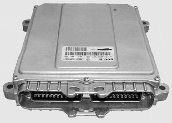

Другой вопрос что могло прыгать и что нибудь убить.
И убило ,скорее всего,такой ящичек в ногах у пассажира.
Engine control EDC MS 6.4.JPG (23.2 КБ) 7162 просмотра

Оказалось проблема в эбу,что и говорил igor_oksana .Тему можно закрыть.
