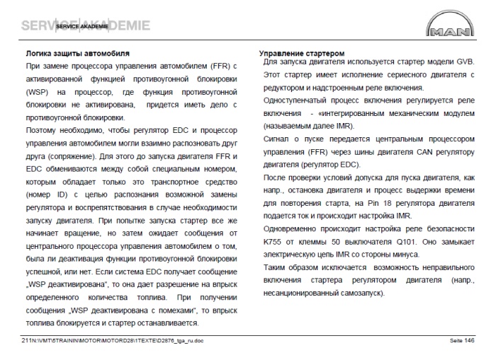

lukitch писал(а):
Володя писал(а):стартер должен крутится даже если в edc другой код.
запуска двигателя не будет.
Кто вам сказал таких глупостей? Никому стартер ничего не должен. Сигнал на реле включения стартера приходит с едц, и если код не принят, вылезет неисправность 3076 по блоку едц. и уже никто ничего никуда крутить не будет.
Теперь непосредственно по теме: что у нас с главным реле?

lukitch
Сообщения: 387
Откуда: Россия, Смоленск
Сообщение lukitch »
Уважаемый mto338.Спасибо за столь развернутое объяснение, на бумаге все правильно и логично, но... положа руку на сердце, скажите, вы лично пробовали завести ТГАшку "неправильным" ключом? Хотя бы ради спортивного интереса. Я пробовал. Ни рожна не крутит. :D
mto338
Сообщения: 107
Откуда: Россия, Воронеж
Сообщение mto338 »
Никому ничего я не объяснял и не доказывал, просто предоставил информацию для размышлений, которую могу дополнить тем, что она для мотора D 2866 / 76Б, Euro 2 / Euro 3 MS 6.1. А если Вы не согласны с данным материалом, можете написать непосредственно в центр обучения MAN.
