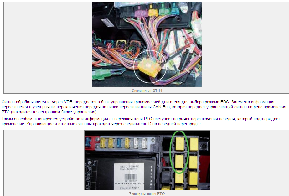

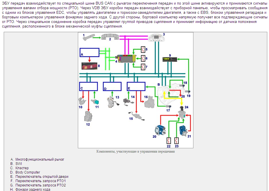

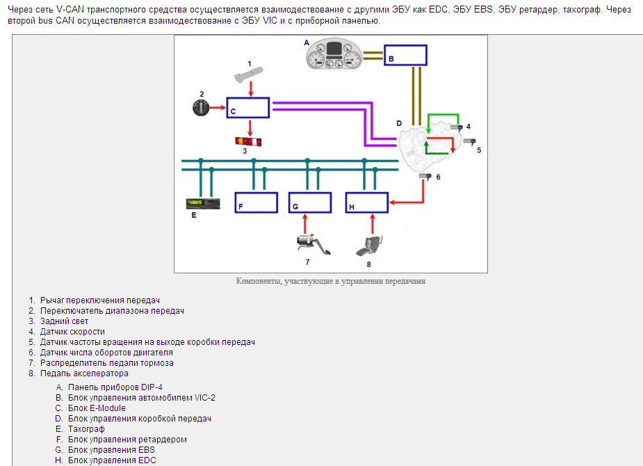

не пойму каким боком описание архитектуры и фотки ИВЕКИ, относятся к ремонту ДАФа? Касательно МАЗа- если мотор Даймлер-Крайслер то устанавливается блок АДМ, который был разработан ещё до того как изродили маз с квадратной кабиной.
