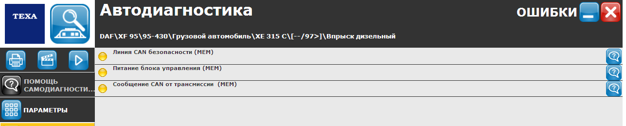

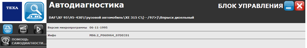

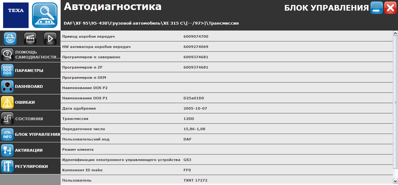

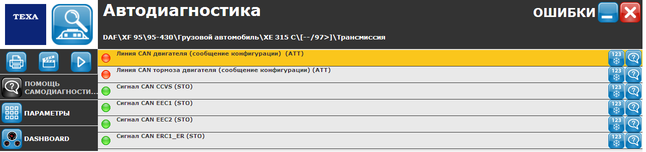

Доброго времени суток,Всем!
Помогите пожалуйста,
притянули DAF XF 95.430 мёртвый. и не заводиться.
Смотрю TEXA TXT,ругается на ошибки по CAN в связи двигателя с коробкой,
Коды приложены в файле:
что делать ума не приложу,:((сконфигурировать блок трансмиссии,? ДВС,?
пока только сопротивление промерено-60 оМ,и жгут с разъёмами протряс,траблов не обнаружил.
VIN XLRTE47XS0E710225.

Берем инструмент и ищем оборваный/отгнивший кан кабина-блок UPEC. Направление текса вам показала. Схему иметь не обязательно т.к. знаем как выглядит кан линия автомобиля.

ошибки по UPEC уже не появляются.
активные только по коробке, машина не заводится:((
номинальное сопротивление-60 Ом? :?:

Проверяй кан до коробки
помимо кана питающие провода есть! Вам уже ответили,проблема завелась в жгуте кабина - двигатель.... Если автомат,может быть и в его жгуте проблема....

60 Ом это не означает, что CAN в порядке, могут быть наводки, подкорачивание и т.д. Думаю полезно глянуть осциллографом.

Хочется предположить что коробка с мозгами. А при закоротке питающего провода в этом жгуте на массу замечательно выгорает предохранитель по "15" шине и пол-машины обестачивается, включая и блок UPEC. Куда уж тут заводиться.
