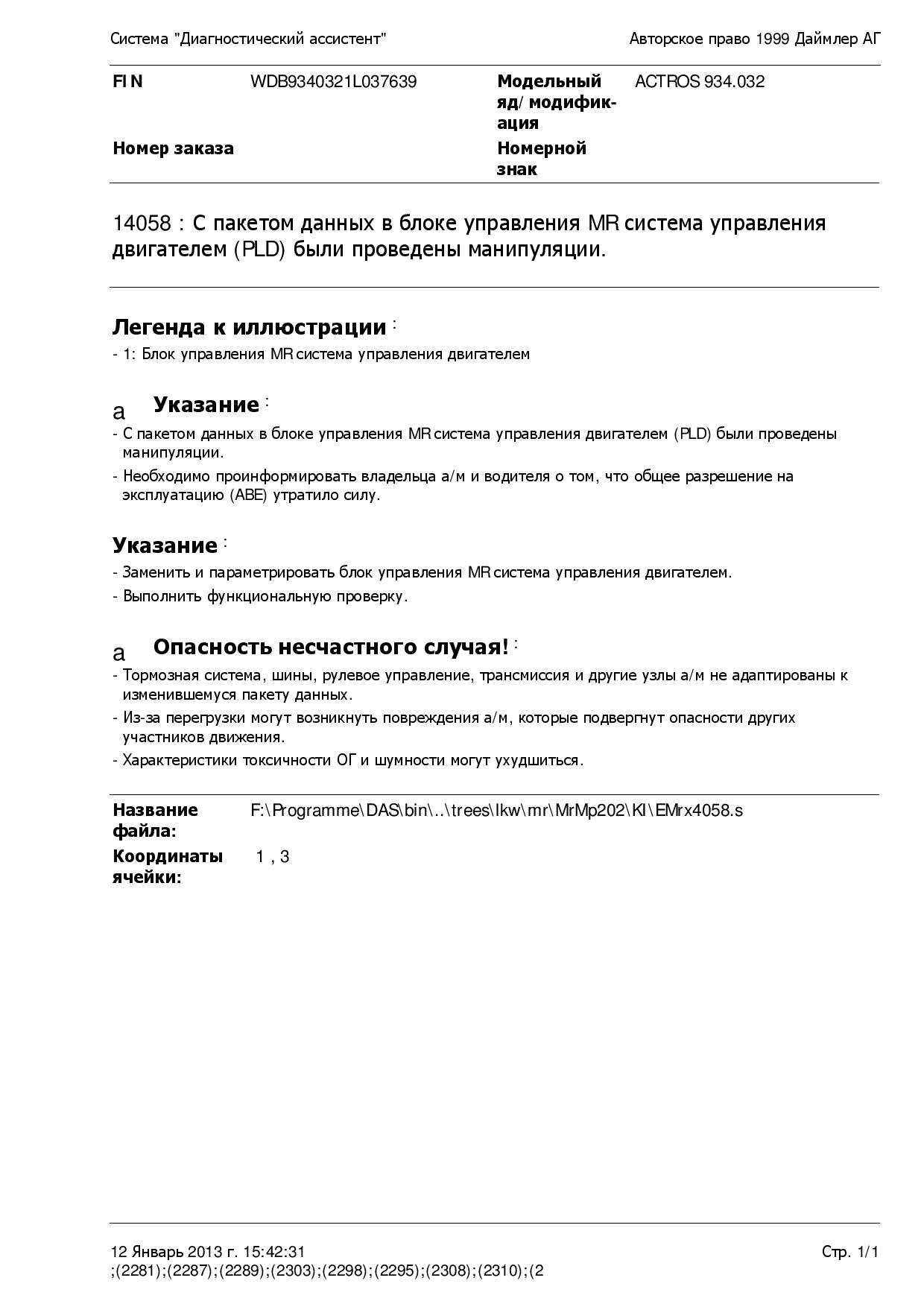

Вот этот актрос чтоли? ВИН егошный? Капец кароче, похоже в Европе он приговорен... У нас тоже скоро похожая система отлова будет...
Эта проблема вполне решаема. Даже без вскрытия и снятия.

конечно решаема, только кто его из базы даймлера стирать будет... К примеру, в Европе попади такая машина к транспортной инспекции (или к дилеру) - очень дорого все решить получится. Новый PLD с прекрасной ценой, заказной срок 3 недели, штраф за эксплуатацию без ABE... Где-то на 20 кило евриков потянет...
