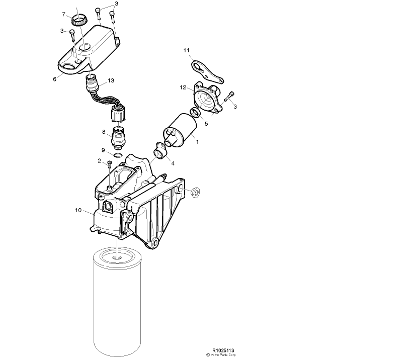

Сообщение muhambetov »
Снимите электрический насосик прокачки. Поменяйте уплотнения. Особенно на входе, через него часто подсасывает воздух. Проверьте насосик. В нем есть клапан, который работает в одну сторону, не забит ли он.
muhambetov
Сообщения: 11
Зарегистрирован: Вс окт 21, 2012 11:56 pm
№5 уплотнение
№4 уплотнение
№4 насосик
