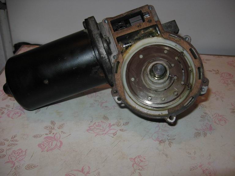

Не работает стеклоочиститель Valeo на 1 (перерывистом) положении. Реле в блоке периодически щелкает, мотор не крутится.
Во в 2,3 положении все ок. В чём может быть проблема? Схемы нет, трудно понять принцип работы.

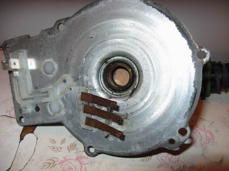

Из фото видно что на 3 контактах считывание средний посылает сигнал в блок. На ближний по центру подается "-" на самый крайний "+" в зависимости от положения диска на среднем "+" или "-"
img1 001.jpg (74.82 КБ) 15950 просмотров
img1 004.jpg (59.38 КБ) 15950 просмотров
Релюху снимите,там либо не пропай,либо само реле подгорело как правило проблема там. Щетки зависают как только выключить переключатель,или вертаются в исходное положение?

Там в моторе три щетки,возможно одна из них зависла.

Мотор разборке поддается?

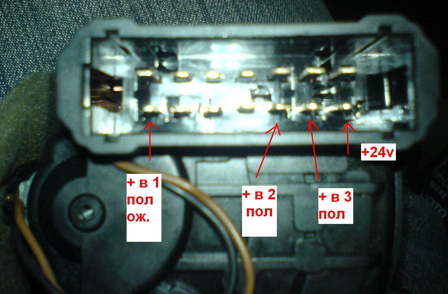

Так зачем разбирать если во 2 и 3 работает, с ручки идет 2 провода, 2 и 3 положение, а в 1, питание идет через реле на ручку и на провод 2 положения. Если реле работает, значит смотри питание на 30 контакте и далее по цепи до ручки.
книжка обычно валяется в каждом магнуме, также в инете полно схем на магнум. Чинить стеклоочиститель не так просто, не понимая логику работы схемы доводки.

Только сегодня собрал стеклочеститель на авто. Значит он работает следующим образом.
Если в 0 положении стеклочестителя при включеном зажигании, принудительно нажать на качалку реле, стеклочиститель начинает работать непрерывисто.
Ставлю в положение 1 (перерывистый режим) начинает счёлкать реле счётки не реагируют...но если в тот момент когда реле замкнулость перевести положение переключателя в 0 положение счетки 1 раз провернутся.
2,3 положение работает нормально.
при кратком нажатии омывателя, подается вода при этом счётки срабатывают 2-3 раза.
Проблема у переключатиле?
Да, судя по описанию

Разобрал подрулевой проверил, вот что показал тестер (с ногами в полежении 2, 3 может попутал, но это не столь важно)

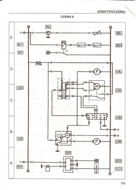

Вот схема,разбирайтесь
легенда
