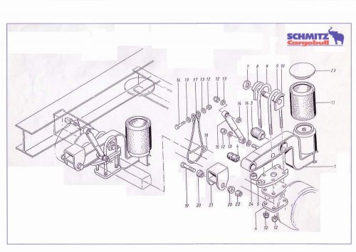

Это личная разработка фирмы Шмитц. Так называемые короба.

Sovavto67 писал(а):Это личная разработка фирмы Шмитц. Так называемые короба.
Есть ли какой то каталог запчастей с номерами на эту личную разработку Шмитца?? в Епосе нет на сайте тоже никакой инфы официалы кармингруз тоже молчат!

Интересует модель подвески написаная на табличке а по деталям именно гусаки на картинки под номером 1 (это их ты коробами называешь???)

Да, это и есть короба. Даже не думайте их заказывать новые, цена будет космической. Их ломает от не очень хороших дорог. Лучше поменять на полурессоры. Если интересует технология, то в лс.

борис писал(а):вопрос был опрелелить подвеску.это интегрированные оси саф .в любом каталоге сафовском можно их найти .саф интракс.а вообще хваление оси саф оказывается не прочные. уже десяток отремонтировали.лопают они под стремянками или в районе коробов.т к толщина стенки у них9-11 мм
Уважаемый Борис, посмотрите внимательно. На "интегрированных осях саф" - НЕТ СТРЕМЯНОК и троса ограничения хода подвески!!!
ЭТО НЕ SAF!!!
