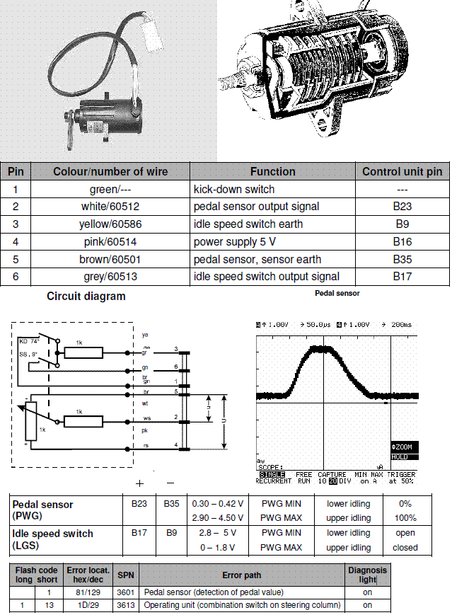

Основная проблема вот в чём, при нажатии на педаль газа, сразу после замыкания защитного переключателя холостого хода, двигатель набирает максимальные обороты как будто педаль выжата на всю. Регулирования оборотов не происходит. Однако при регулировании оборотов с помощью системы круиз-контроля регулировка осуществляется как положено, дискретно, равными долями во всём диапазоне.
При проведении замеров напряжений на контактах EDC напряжения соответствуют допустимым и изменяются как положено:
Pedal sensor: B23 B35
0.30 – 0.42 V
2.90 – 4.50 V
Idle speed switch: B17 B9
2.8 – 5 V
0 – 1.8 V
Из этого я сделал вывод, что педаль акселератора исправна, но EDC неправильно воспринимает поступающие с педали силналы.

- man le pedal sensor.gif (51.8 КБ) 21192 просмотра

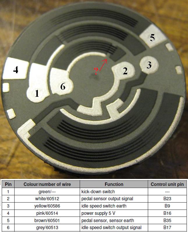

- man le pedal sensor 9.jpg (87.87 КБ) 21192 просмотра

Посмотрел вот это видео про аналоговый компаратор и пришла мысль. Что если дорожки из графита накатанные токосъёмными контактами в разрыве между основным контактом и парковочной площадкой, могут не давать кз, но EDC думает, что режим холостого хода выключен. На фото стрелкой показано место с накатанными дорожками.

transfokator не изобритайте велосипед! Судя по пред последней фотографии у вас есть много свободного времяни. Есть таблица с параметрами,графиками у вас же в руках,проверьте осцилографом на перепады скачки (хотя судя по фото с педалью у вас проблем не было) Диагностика у вас есть? В мониторинге прекрасно можно отследить выключатель холостого хода,кик даун и работу самого реостата. Тут у нас диагносты,а вы уже заходите со стороны схемотехники.

К сожалению сканера у меня нет, но замеры проводил осциллографом DSO Quad. К сожалению когда мерил был уверен в исправности педали и не сохранял данные. Точно могу сказать, что потенциометр выдавал правильную характеристику без скачков. А вот переключатель... была видна реакция на нажатие, но до нажатия были какие то помехи, тогда я не придал этому значения, и видимо очень зря. К сожалению пока машина мне не доступна, но эмулятор я передал водителю, посмотрим как пройдут испытания.
Но если уж здесь одни диагносты, может кто то знает, если исправна педаль и исправен блок управления, что может вызвать резкий скачёк оборотов до максимума при незначительном нажатии на педаль акселератора?
