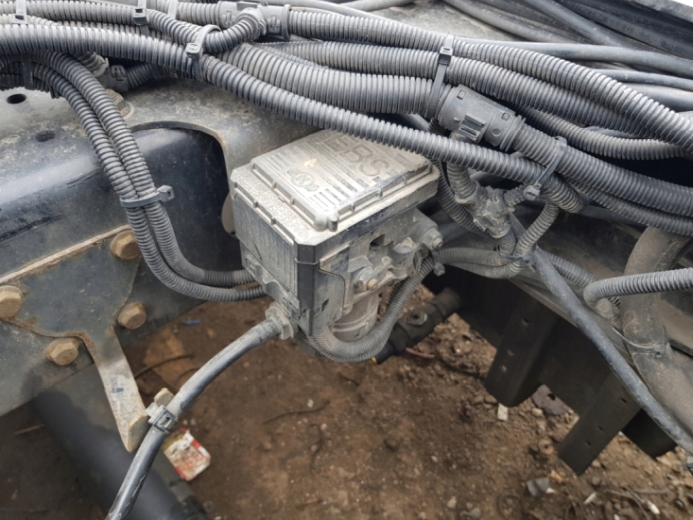

У Вас клапана ABS стоят на переднем мосту, а сам модулятор стоит посередине автомобиля. Ищите почему блок EBS не видит модулятор (провода, сам модулятор , блок EBS) . Провода справа в толстой гофре

Балбес2. спасибо за подсказку! но чуть не допонял - посредине внутри кабины? потому как провода с клапанов идут справа в кабину напрямую... заврта уточню номера и разъем... да и провода на задний модулятор и прицепной присутствуют,а вот на передний нет...
Игорь,читаю автокомом. согласно схемам.что у меня есть. даже нумерация проводов как кнорр 2. а блок распознается как кнорр 5. завтра скрины с диагностики выложу. и полный вин

стоит в районе глушителя...

Обычно на передней стороне средней поперечины рамы слева, в районе калапанов ограничения давления 3 и 4 контуров.
xoxol писал(а):..... а блок распознается как кнорр 5. завтра скрины с диагностики выложу. и полный вин
Потому, что это и есть EBS 5. В варианте с одним 1-К модулятором для передней оси.

Matr, спасибо! видимо так и есть. я почему-то подумал, что это модулятор на прицеп... не силен в МАНах.

xoxol писал(а):Matr, спасибо! видимо так и есть. я почему-то подумал, что это модулятор на прицеп... не силен в МАНах.
Модуль управления тормозами прицепа под седлом по середине. Он по-другому выглядит.
