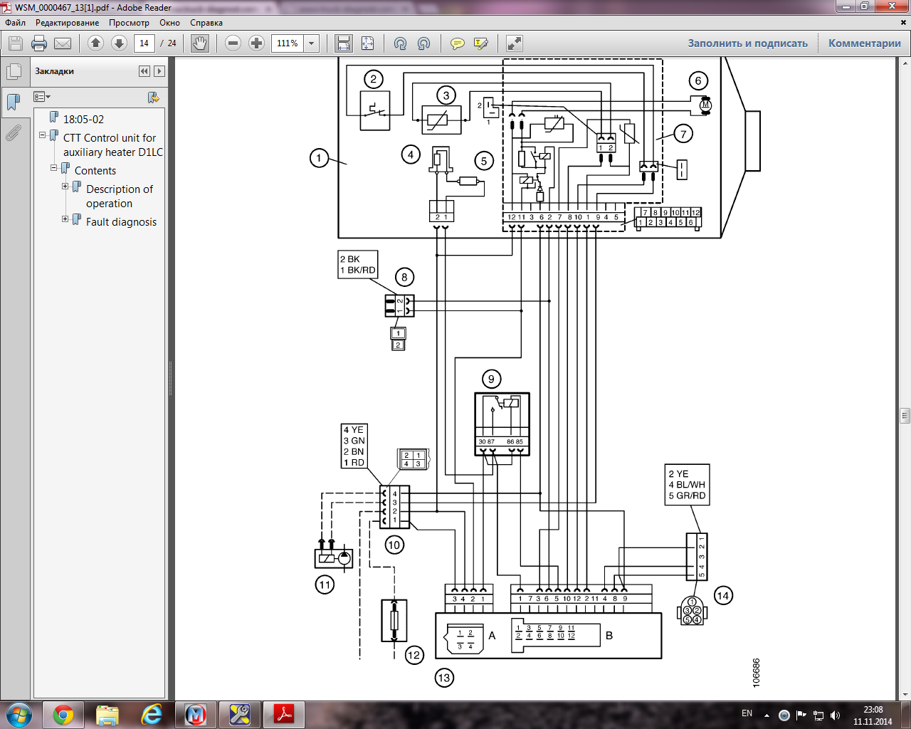

Как решили проблему с Е14 таже проблема, в провода некто не лазил нечего не делали, автономка мертвая вообще! Кто знает намекните! Автономка D1LC (не компакт)
Или дайте ктонить распиновку пульта указанного на картинке

Посмотри на разьеме с красным и коричневым проводе питание.

Питание проверил, все хорошо, с пульта нет не одного сигнала к ЭБУ автономки! на всех вышеуказанных проводах(на схеме) нет ни малейшего импульса! Неужели пульт умер)
Re: Ошибка Е14 Eberspacher на SCANIA
минус есть на пульт и датчики температуры? если возле автономки перемкнуть красный с желтым есть старт?

Минус на пульте есть, по поводу датчика температуры не могу сказать машинка уехала, будет позже! Красный с желтым (если имеется в виду красный +24 и желтый который идет на 9 ножку блока управления) Между ними КЗ.
Alex48 писал(а): Между ними КЗ.
даже без пульта?
