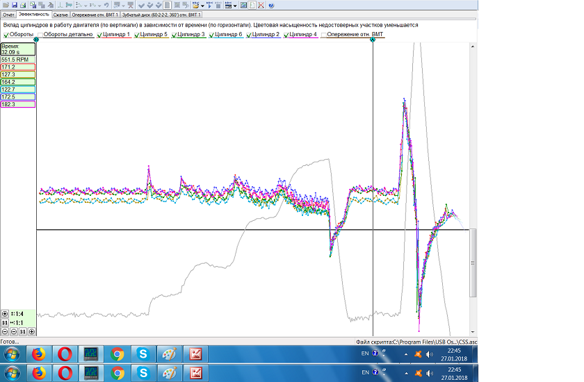

Для проверки работы форсунок EURO-3 использую осцилоскоп Постоловского . Довольно наглядно и информативно, клиенты довольны. Для примера выложил картинку. На холостых выпадают 5-й и 6-й цилиндры. При перегазовке выравниваются. Посмотрев по DAVIE цикловую подачу, можно определить форсунки или секции не в норме. В данном случае заменили 5-ю и 6-ю секции и авто нормально заработало.

Где на этой картинке видно что ктото кудато выпадает?
trufanov
Сообщения: 617
Откуда: Старый Оскол
Re: Диагностика UPEC DAF XF 95
Сообщение trufanov »
Две линии существенно ниже чем другие, Слав. Присмотрись.
какая разница, 2 или 3 секции совсем хреновые, на фоне остальных хреновых секций.

Может до этого были заменены 2-3 хреновые на нехреновые?

можно рассуждать сколько угодно, а я работаю с этим прибором, и клиенты довольны, и мне прибыль... :D
