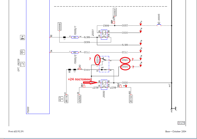

прошу помощи в починке Iveco cargo . ошибок по двигателю нет но двигатель не запускается с ключа , при поднятой кабине двигатель запускается с кнопки в моторном отсеке . Проверил проводку датчика "N" целые , датчик замкнутый , проверил датчик и проводку поднятой кабины все целое. Не могу разобраться на реле блокировки стартера всегда + на управляющем проводе 5500 от куда он берется? может с клавишей 52219 ? и что за провод 3300

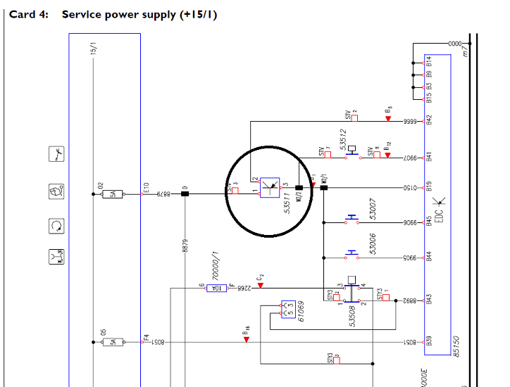

еще сомневаюсь с датчиком поднятой кабины, при поднятой кабине на пин 2 минус, а при опущенной на пин 2 должен быть + 24в ? у меня его нет. Но на приборке значек не горит

Педаль сцепления проверил проводка и канцевик целы. Кнопка 52219 это гидраборт. Не могу разобраться почему на проводе 5500 постоянный + 24 в. Не стал сильно заморачиваться , пока отключил + с гидроборта реле блокировки не срабатывает, но стартер с ключами не крутит. По ходу блок двигателя неисправный. Буду искать блок для проверки.

если кнопками с мотора заводит, значит нейтраль видит, и концевик кабины исправен, замок зажыгания то хоть проверен? если нет нейтрали, то на панели при старте стрелка по кругу нарисована. Но без нейтрали с педалью сцепления заводится.

да конечно на реле блокировки приходит сигнал от замка зажигания, но реле постоянно в активации даже при выключенном зажигании , я отследил этот + он для включения гидроборта, но я вместо реле перемычку на время ставил кл.30 и 87b итог +24в от замка зажигания до блока EDC доходит но стартер не крутит . Не пойму почему, по ходу все же блок . На панели нейтраль не горит

Хоть убей, не помню таких схем в мануале. Это от какой модели вообще картинки?

acckiy писал(а):Хоть убей, не помню таких схем в мануале. Это от какой модели вообще картинки?
EUROCARGO TECTOR
12 TO 26 t
REPAIR MANUAL
если надо могу выложить

а кабину опущенную видит? всуньте пасатижы в замок кабины, по идее должна не заводится с кнопок на моторе.

Anatoli писал(а):а кабину опущенную видит? всуньте пасатижы в замок кабины, по идее должна не заводится с кнопок на моторе.
так и есть с пассатижами на замке кабины не запускается двигатель из моторного отсека
