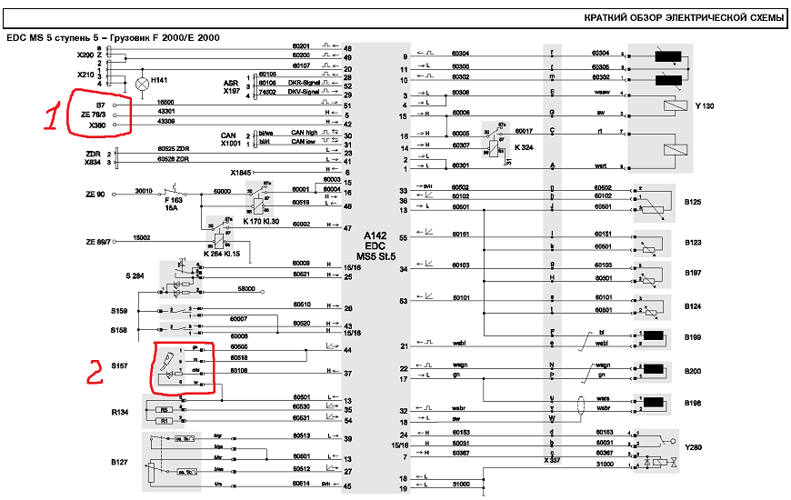

D2865 LF2.1 Нужна схема темпомата

Доброго дня всем.Имеется двиг D2865 LF2.1 с EDC MS5.Нужна схема темпомата обведено красным под цифрой 2.Я так понимаю это набор сопротивлений и переключателей.Будет ли работать двигатель в нормальном режиме без разъема отмеченного цифрой 1 ?
Re: D2865 LF2.1
Да, будет нормально работать на холостом ходу.

А в нагрузке будет работать?Дело в том_что двигатель установили на КАМАЗ и сигнал ABS взять неоткуда.Без тепомата работать будет?
Re: D2865 LF2.1 Нужна схема темпомата
А он был на доноре?

не знаю.есть только блок управления двигателем и мешок проводки из кабины и проводка моторного отсека. Навсех эл схемах которые я нашел по EDC MS5 темпомат присутствует.В B MAN WIS по этому поводу ничего нет только описания принципа работы.Как будет вести себя двигатель без сигнала с блока ABS?Какой там сигнал?Может спаять эмулятор.Помомогите кто может.этот форум моя последняя надежда!
сколько видел MAN с MS5 всегда по CAN с ABS общался, вообщем блоку пофиг отсутствие ABS, также как и рукоятки круиз контроля .

Спасибо за ответы.Двигатель завел но обороты не набирает.Присутствуют ошибки 8,10,1-13,1-8.1-3.По ошибке 8 какой сигнал должен приходить на 51 ногу EDC?Какие параметры сигнала?Возможно отключить контроль сигнала тахоспидографа на EDC?
Сигнал С3

Будте добры подробней.Что такое сигнал С3?Если Вы о сигнале с выхода тахоспидографа,то взять неоткуда двигатель стоит на камазе.
И тахограф не установлен?
16500 через 1,5 ком на землю.

Не набирает обороты вообще, или набирает с ограничением?
