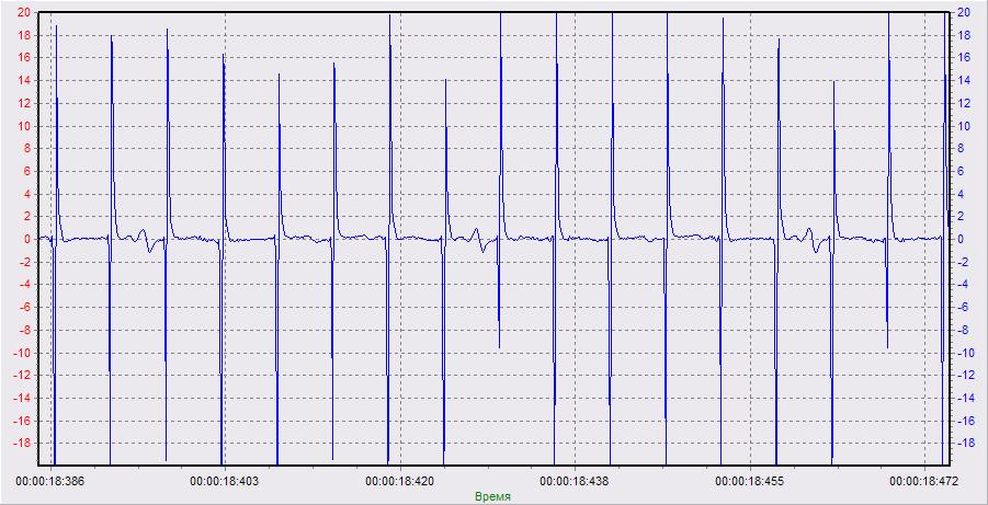

Ман Мистраль 2000г vinWMAA51zzzYH000488 model18.350 HOCL.Автобус после замены сцепления перестал заводится.Система MS-5.При проверке обнаружились сгнившие провода в жгуте моторного.Слесаря прикрутили массы к мотору через ржавую гайку.Все релюхи трещали.Устранил.Заводится-но моргает лампа моторного.Сделал диагностику блинками.14 и 4 .Датчики оборотов.Снял осцилограммы.Я не видел сам маховик но думаю что-то погнуто.Ваше мнениеНе получается bmp расширение вставить .Буду пробовать другое.

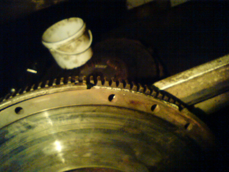

Был треснут колокол где ставятся датчики.Привезли похожий но без отверстий для датчиков.Сверлили и клеили.Это-го я не видел.Вызвали когда она перестала заводится.2 вечера поисков и прозвонок-я ее завел.Первый датчик временами обрывается-мотор или глохнет или начинает работать очень жестко.Но они не очень верят что маховик сломался.Хотят заменить датчики.Сохранил картинку в пайнте-все равно пишет-расширение запрещено администратором.

eltr
Сообщения: 137
Зарегистрирован: Сб дек 12, 2009 1:44 am
Откуда: Украина. Винница
Сообщение eltr »
Исходя из осцилограмы трещина в маховике.
eltr
Сообщения: 137
Сообщение eltr »
а если точнее то куска нет
silber писал(а):Был треснут колокол где ставятся датчики.Привезли похожий но без отверстий для датчиков.Сверлили и клеили.
:D
А теперь жалуемся...

Сегодня сняли. eltr +100

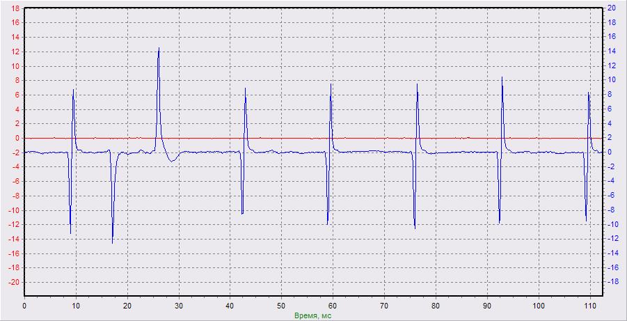

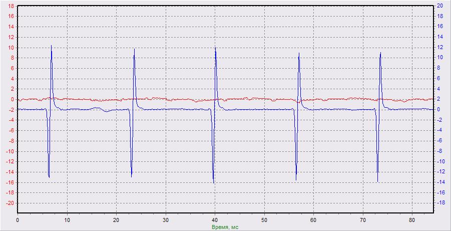

Заменили датчики и маховик.Заводится и работает но при повышеных оборотах загорается ЕМС.Опять код-4.Датчик оборотов.Проверил маховик по кругу.Ничего не нашел.Все цело-но на осцилограмме на больших оборотах виден сбой.Какие мнения.Может намагничен или не тот маховик?

deniskaznin
Сообщения: 486
Откуда: Россия, Н.Новгород
Сообщение deniskaznin »
а сам колокол заменили? по второму датчику ошибки то нет. может блоку не нравится их взаимная работа? я не думаю что проблема в маховике. возможно в самом датчике или в месте его установки

Попробую сегодня снять осцилограмму со второго
