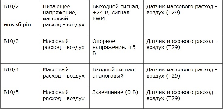

После этого перестал с ключа работать стартер. На прямую- с пол тыка. Переставили EMS, COO, ключ. Залил SOPS со старого координатора. Конфликтов между блоками нет. Только по всем температурам -40. На старом, таких ошибок не было. На датчике расхода воздуха питание 14 вольт, правильно? а на масляном 5 вольт.

По датчику в мульти эта информация

Во, блин. А у нас то, 3 проводный. Срочно дал команду скрутить с донора ПРАВИЛЬНЫЙ датчик.
