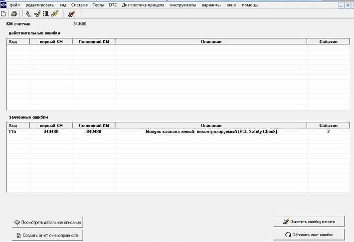

Нужна ваша помощь есть два модулятора Knorr Tebs4 в них сидит ошибки код4 ошибка установки.как баротся с етим?
https://ibb.co/f6fQ6v

Были дачики давление дохлые их паминял и начилась проблема плата целая все паики наместе но вижу черес диагностику на клему 30 питания толька 10в но ряльна 24в может знаете каторая места атвечают за питанию?
