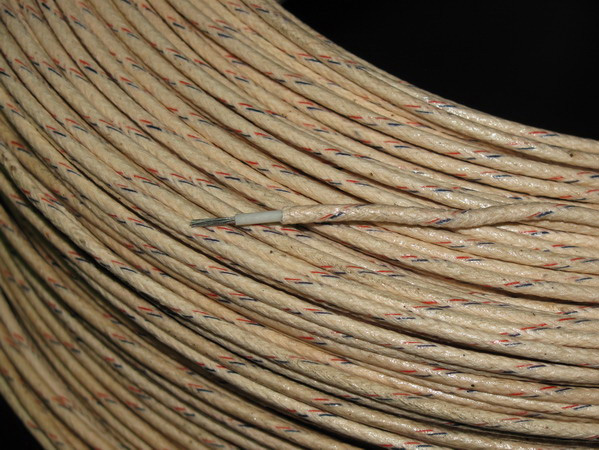

Мне очень понравилось работать с проводами, которые достались мне, с нашей оборонки, не знают маркировки. Фото ниже. Но провода в масле видут себя изумительно, первый слой - ткань чем то пропитана, под крышкой также пропитывается маслом и провода становятся черного цвета, она же не дает треснуть изоляции. второй слой изоляции - похож на ПВАМ но я замачивал его в ацетоне, бензине, ДТ. в реакцию с ними не вошел. Также вся медь в проводе луженая. Может кто подскажет маркировку?
P.S. Оборонку я не разворовывал :D там меняли все оборудование вот и досталось проводов.

этот провод у нас продаётся термостойкий. на сколько я знаю изоляцыя силионовая.

Это РГКМ или ПВКВ или ПГР очень похож. Тоже на него глаз положил сначала.
Но потом прочитал в ТТХ область применения.
РКГМ расшифровка
отсутствие в начале аббревиатуры остутсвует буква А, значит провод медный;
Р — резиновая изоляция жилы;
К — тип резины – кремнийорганическая,
Г — гибкий, без брони;
М — оплетка из стекловолокна, пропитанная лаком и эмалью.
В промышленности провод и кабель РКГМ применяется для изготовления выводных концов электродвигателей, обмоток электрических машин температурного класса «Н» и аппаратов, если условия эксплуатации не связаны с влиянием агрессивных сред, попаданием паров или капель масел и т.п.
