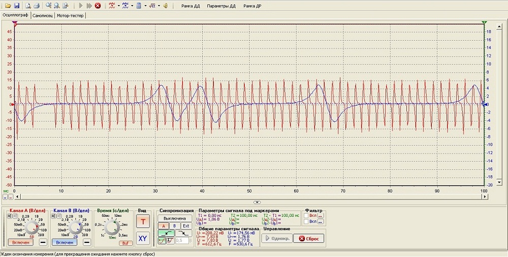

man tga 26.480 ругается на датчик колен вала, заводится только с датчиком распредвала. Помогите правильной осцилограммой синхронизации. Сейчас имею вот что

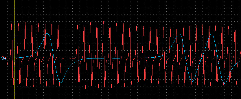

коммон рыл? в описании EDC7, есть все осцылки.
Re: синхронизация man tga 26.480
вот выдрал
sinhr.rar
(20.35 КБ) 464 скачивания

большое спасибо! )

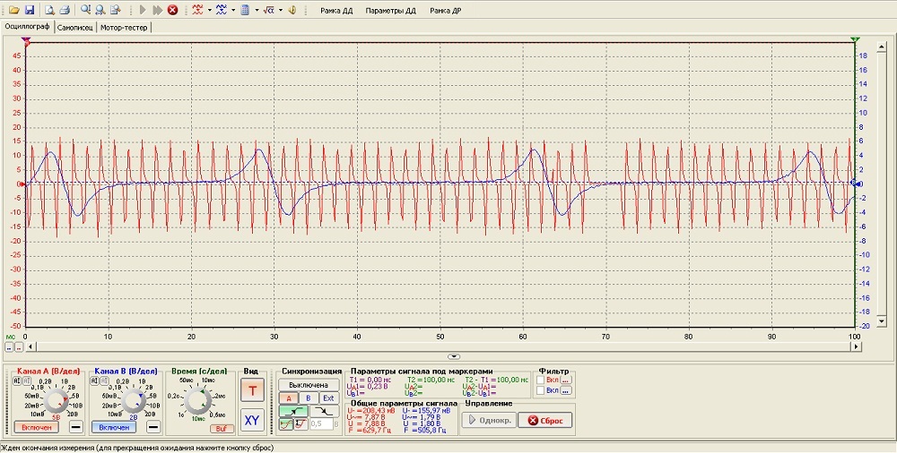

С MAN TGA 430 Euro 3. Должна быть правильной, если нет- поправте.
