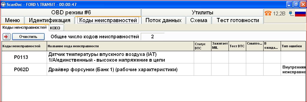

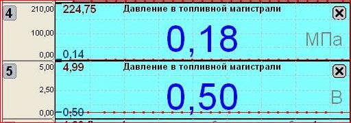

Ford Transit 2011 2.2 Diesel sid208 ошибка P062D , стартер крутит машина не заводится, нет давления в топливной магистрали, судя по фото, датчик давления в топливном коллекторе(FRP) при прокрутке стартером показывает 0.18 Мпа,при заданном давлении 30 Мпа.
Логично предположить что виноват датчик (FRP), так как отсоединяя подходящею трубку к форсунке и ставля простую форсунку мы видим давление есть,распыляет.
Но снять датчик (FRP), и поставить вместо него другой с рабочей машины,чтобы точно выявить неисправность, директор Станции Скорой помощи не разрешает,чтобы ещё одна машина не встала, так как в инструкции написано предостережение: датчик FRP не допускается отсоединять или снимать.
Вопрос, чем грозит отсоединение или снятие этого датчика , может затем надо будет форсы по новой прописывать или этот датчик как то настраивается ?

Форсунки целые? Что с давлением на фото не видно. Ошибка на фото говорит о другом.

Так об чём говорит фото
