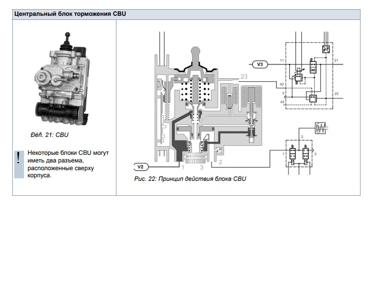

А где он...
trufanov
Сообщения: 617
Откуда: Старый Оскол
Re: EBS IVECO 2008г.
Сообщение trufanov »

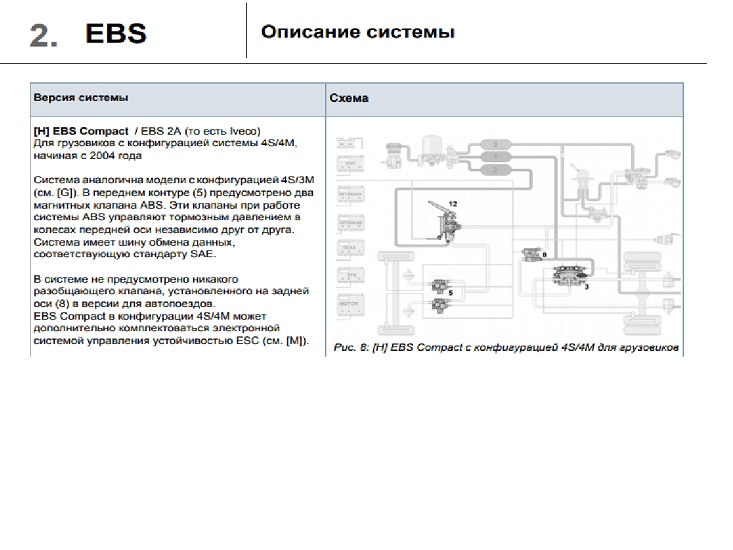

Ай, EBS Compact..
Без вариантов, замена CBU. Там герметик такой ядреный, что и денег тех не захочешь.
