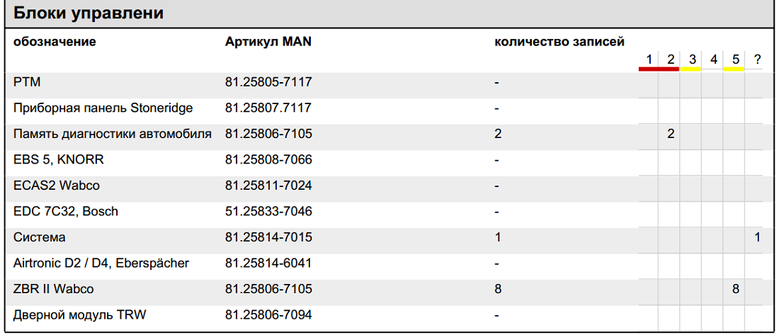

MAN TGS 19.400 2012г.в. при включении зажигания появляется сообщение на дисплее "неисправность блок уп. т.". после запуска двигателя предупреждений, ошибок на дисплее нет, контрольные лампы гаснут. В MAN CATS одна ошибка - "сигнал торможения тягача", больше ошибок не фиксирует.
Вопрос - чем может инициироваться сообщение на дисплее? Как устранить проблему?

Не знаю. По приезду(смотрел MAN CATS'ом) ни в EBS, ни в приборке ошибок не было, только в ZBR(сигнал торможения тягача). опытным путем выяснилось, что сообщения может и не быть при отключении розетки EBS прицепа(периодически, не всегда). На прицепе TEBS-E, ошибок не было и нет.
Зайдем с другой стороны - на что может ругаться приборка, чего не видит MAN CATS?

Gtnadij писал(а):Откуда ты знаеш что в TEBS-E ошибок нет?
Подключился, проверил.
да, в ZBR ошибка по стоп-сигналу, только тягача.
Вопростаки только по фантомному сообщению "неисправность блок уп. т.". С CAN-ом прицепа у тягача связь есть, желтую грушу намененно отключал, прицеп тормозит.
Да, и что такое этот "блок уп. т."? На русском есть инструкция от TGA, там в перечне сообщений на дисплей такой нет. от TGS только на английском, тут как раз таки перевод может хромать(как локализаторов MAN'а, так и мой).

1. Включаем зажигание - видим два сообщения - "неисправность блок уп. т.", "стоп-сигнал тягача(не дословно, но примерно так)"
2. Ждем минуту - тишина на дисплее.
3. запускаем двигатель - сообщение "стоп-сигнал тягача"
Активных, сохраненных неисправностей по блокам нет.
в PTM нет неисправностей и по приезду ничего не было.
