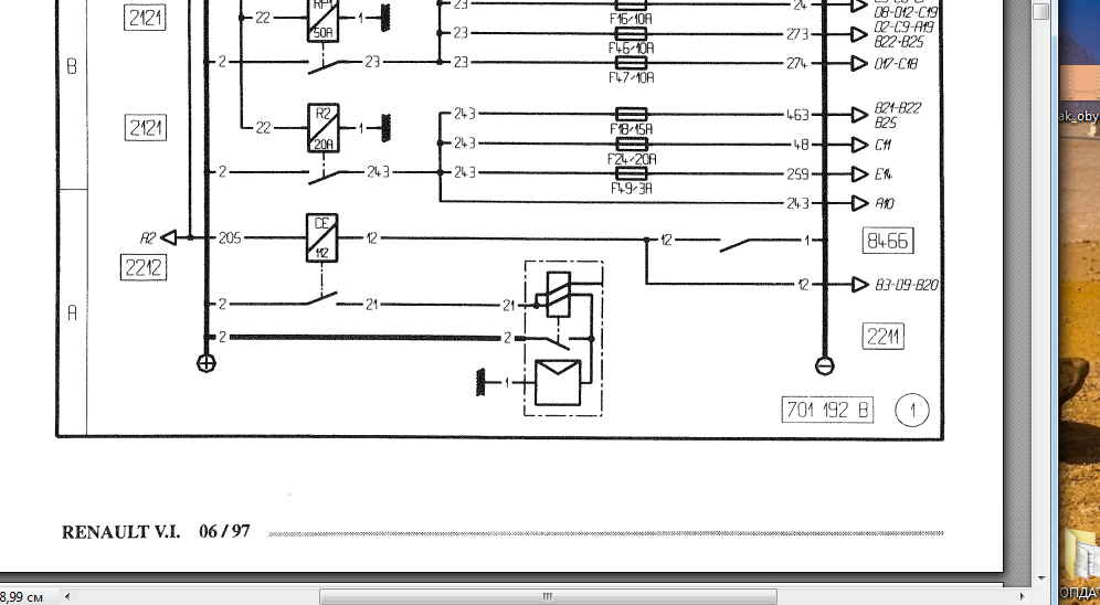

Приветствую всех.Вопрос:
как читать схемы?

Нижний правый угол схемы
датчик 8466
под ним стрелка с указанием В3-09-в20.
Куда она указывает,где на схемах искать?
Re: Renault Premium схемы
Съешь пару лягушек и поймешь :mrgreen:
Циферки смотри и подумай зачем они
Номер листа тоже посмотри

А если не умничать,и обьяснить?

Переварились......
Для всех хочу пояснить.
В3-D9-B20 идет на.....
открываем лист схемы нумер три,группу В и ищем провод номер 12,и находим.
Аналогично с листом схемы 9 и 20.

P.S. В3 - Стрелка отсылает на схему лист3 (сектор В).

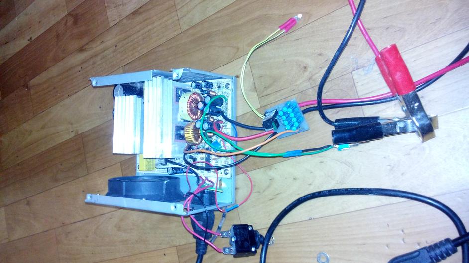

ЗЫ. Мое последнее творение на скорую руку

Что это?

Это -Дело было вечером,делать было нечего.
На глаза попался БУ блок питания от компа,и он был за пару часов переделан в зарядное устройство с защитой от переплюсовки и защитой от КЗ.
Осталось ему морду нарисовать и крышку найти.Изумительное импульсное зарядное получилось.Дешево и сердито.

как формируются импульсы зарядного тока? какой ток зарядки? 1А?
