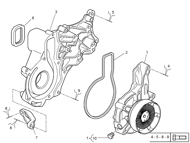

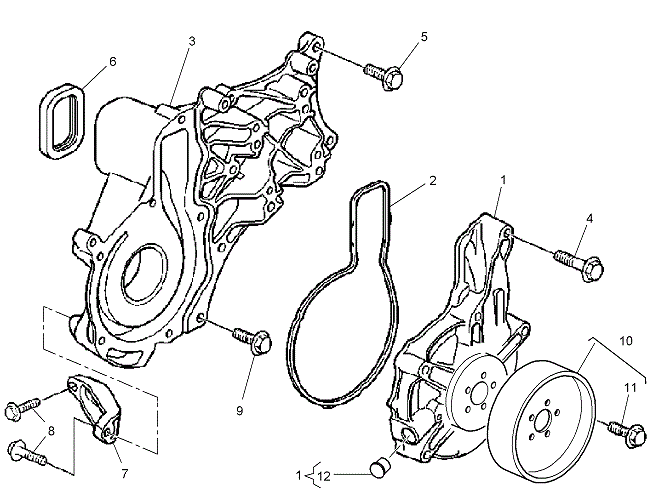

Объясните чем отличается помпа на euro 3 моторе от мотора euro 5. одна 7000 стоит другая 50000. взаимозаменяемы ли они или нет?
- 21510adm.gif (28.62 КБ) 15218 просмотров
- 21510ade.gif (26.16 КБ) 15218 просмотров
Re: Помпа renault premium
Ставил работает,докупал шкив на разборе.
Ругается комп пишет ошибку обрыв цепи эл.муфты.
Родная умная при низкой температуре производительность меньше.Примерно как вискомуфта вентилятора.

А по какому производителю помпа с 1 рисунка стоит 7000р?

Помпу со 2-го рисунка кто-то вырезал программно?
Чтоб ошибка не светилась
