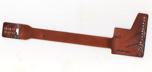

Проблема ушла после замены шлейфа, перегиб дорожек!
- шлейф.jpg (41.59 КБ) 14400 просмотров
