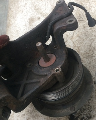

Тягач Mercedes Axor 2005 г.в c мотором OM457.Загремел подшипник шкива вискомуфты (не сама вискомуфта).Подскажите каким образом разобрать и снять подшипник.Пробовал откручивать мощным пневмогайковертом за шестигранник как на фото-не откручивается.

А может там, как в кондее, перед шкивом стопорное кольцо стоит? И ничего сзади не надо откручивать.

очень даже возможно
только странно что шестигранник не крутится, даже несмотря на что с противоположной стороны возможно гайка
иначе замем шестигранник выдумывать?
хотя судя по фото, он довольно запилен, как будто это приводной вал

Шестигранник крутиться одновременно со шкивом

Evgeny86 писал(а):Шестигранник крутиться одновременно со шкивом
Значит точно, как на кондее. Открутите крепление вискомуфты и снимайте стопорное кольцо.

Зажми шестигранник в хорошие тиски, и откручивай болт с другой стороны мощным воротком с головкой.

Evgeny86 писал(а):Тягач Mercedes Axor 2005 г.в c мотором OM457.Загремел подшипник шкива вискомуфты (не сама вискомуфта).Подскажите каким образом разобрать и снять подшипник.Пробовал откручивать мощным пневмогайковертом за шестигранник как на фото-не откручивается.
Мне что-то кажется что эта часть является электромуфтой... двуступенчатой...
В этом случае заменить подшипник скорее всего не выйдет так как он там будет слегка уникального исполнения...
Три болтика смотрю откручены? Что мешает её просто выпресовать из кронштейна? только аккуратно!
Три болтика смотрю откручены? Что мешает её просто выпресовать из кронштейна? только аккуратно![/quote]
WIS только одно исполнение электромуфты дает, и болт там затянут на 250 Нм, плюс еще на лактайте.
