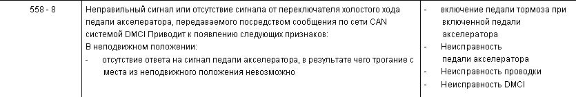

Вот для информации
- Буфер обмена-1.jpg (35.47 КБ) 11055 просмотров

Это и я знаю
в чем прикол где собака зарыта. Главный тормозной или проводка под парпризом? но почему только в мокрую погоду

Суть ошибки такова коробка видит что одновременно нажата педаль газа и тормоза, учитывая что водитель давит на газ проблема с сигналом о торможении. Проводка на главный тормозной нормальная провод 4605 на UPEC в норме. Остаётся главный тормозной, но за ним такого я не замечал

dr.billy писал(а):Вот для информации
Буфер обмена-1.jpg [ 35.47 КБ | Просмотров: 92 ]

Кураныч а ты сразу расшифровку смотрищ или еще параметры при которых произошла ошибка?

Это вы намекаете на то , что при нормальном положении акселератора и вкл ХХ у вас возникает статус включения тормоза в моторе ?

Вам то что не понятно ?
есть ошибка
есть её описание из которого видно , что либо нет сигнала ХХ, либо есть сигнал СТОПА когда педаль нажата
провод стопа вы проверили
ошибки на акселератор были ? - так и не ответили
помимо провода есть ещё реле и прочая - см схему, не забываем , что стоп вкл = питания нету(например гнилой провод)
ну и на счёт тормозного, не исключино.....типа коврики, тапочки , просто заржавел ....педаль до конца не отпустило а водила уж на гашетку прёт
потому и не ясно,особенно по первому посту, спрашиваете вы чтото или так , а бы написать.
проверяйте сигналы, статусы , воткните перемычку вместо реле наконец, покатайтесь, а уж будет что то не ясно - решим сообща уж как нить. удачи
