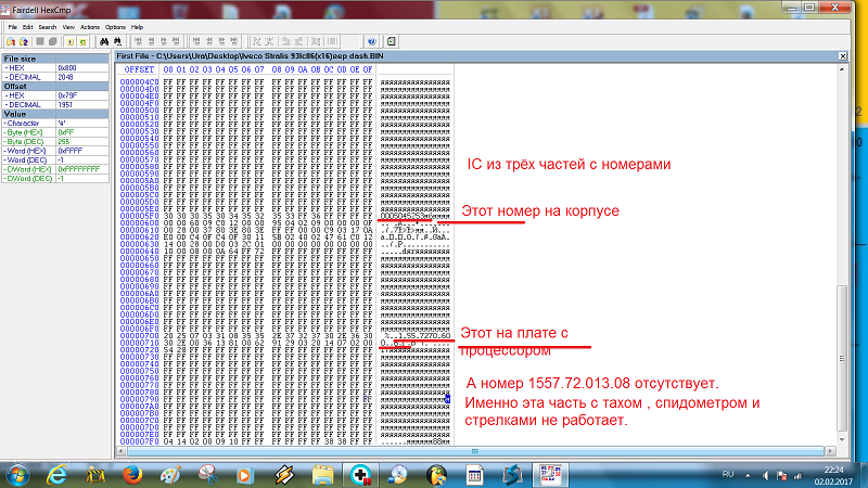

Приветствую. Если есть возможность подскажите по дампу. История. После замка зажигания Панель Приборов работает наполовину. Большой дисплей живёт. а стрелки тахометра , спидометра , и т.д. зависают в конце шкалы. Промерил платы , не заметил неполадок. Питание норма, память общается Потребление 0.61-1А на столе . Подумал не поранилась ли ЕЕпром. Слил 93LC86. Заметил одну вещь. Вся IC номер 504025356 , номер платы где процессор 1557.72.006.06 , и номер платы где стрелки 1557.72.013.08 . Так вот два номера в дампе есть , а третьего нет. Вопрос соответственно - должен ли вообще он там быть. Правильным ли путём иду. Возможно надо дамп править. Кто поможет поправить. Или почистить её под привязку. Не за добрые только слова. Вот адрес yur31770996@yandex.ru . Если надо слить 29LV800BA(2 шт) - могу слить. Опыта у меня по работе с dush нет. Если не трудно подскажите. Спасибо.
фото скрин еепрм dush-stralis.png (137.13 КБ) 8350 просмотров
Может рабочий дамп кто скинет для сравнения. На скрине номера инверсированы.

Никакого горя от ума не вижу. Горе от незнания и от неуправляемых языков - это да. Есть подозрение на процессор MB91F362A - все PWM управляются напрямую с него//
Re: Iveco Stralis euro 5 eeprom панель приборов
А причем тут еепром и процессор вообще?
Обычно другая бу панель работает сразу и даже ни на что неругается....
А так смотреть какие CAN отвалились... Или блоки.

Ключи н стрелки в проце. Аналог масса норма. Думал про CAN/ Коды бегают на осцил. Подобную ситуацию с пости таким железом пролечили сбросом еепром потому и понесло меня сюда. Другая приборка работает на этой авто , а эта на других нет. Буду погружаться . Если бы увидел еепром чистый просто спокойней было бы . Спасибо.

acckiy писал(а):Мдэ. Горе от ума.
это потому написано, что он знает, что любая панель подсоединенная на столе кладёт стрелки вправо , неполучает панель сигнал по кану о параметрах.. и маловераятно что после прикуривания половина микрухи сломалась , не там копаешь.
