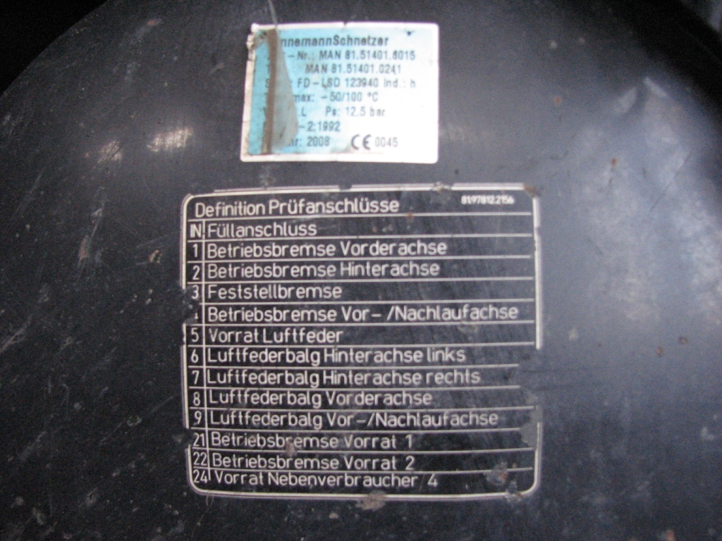

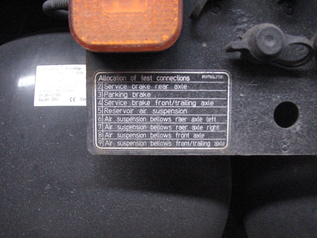

Может есть у кого распиновка пневмо выходов расположеных отдельно под аккумуляторами, предназначеных для теста определения давления ? Поделитесь пожалуйста...
Автомобиль Ман ТГА 18.430, 2005 г.в.

Или подавай туда воздух и узнаешь куда идет.
Один
Один
(HW2_08г) Значение проверочных штуцеров пневмосистемы.JPG (402.5 КБ) 8475 просмотров
(H06_08г) Значение проверочных штуцеров пневмосистемы.JPG (442.07 КБ) 8475 просмотров

А что за распиновка на балоне? На русском перевода нет? Спасибо за помощь!!!!
Gray
Сообщения: 75
Зарегистрирован: Ср окт 13, 2010 10:35 am
Откуда: Калининград
Сообщение Gray »
Тоже самое, только более полная. На русском нет.
