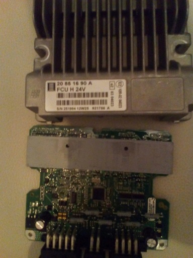

Здравствуйте! Обслуживаются RENAULT premium 10 машин,из них на 3 уже заменил три блока fcu 20851690a проблемы с ближним светом,визуально блоки совершенно целые,стоят bts переключатели питания,может что с ними,подскажите может кто сталкивался с такой проблемой!

Был плохой контакт на лампочках,сильно грелись контакты,это я все восстановил,мне интересно оживить блок ,опыт небольшой есть.
Re: RENAULT PREMIUM DXi. Блок fcu 20851690a - нет ближнего с
Так. Раз опыт есть, то что там вышло из строя?
Или может восстановление контакта на лампочке автоматически и блок воскресит из приговоренных?

Я смотрю все такие супер спецы,только можете лампочки менять ,у меня вопрос был по блоку!!!
Так что с блоком, кроме того что ты его поменял?
А спецов тут нет.

_Vladimir_ писал(а):Я смотрю все такие супер спецы,тол
Ты после второй замены блока, не задавал сибе вопрос. почему они горят?

_Vladimir_ писал(а):,визуально блоки совершенно целые,
так ставь обратно.

_Vladimir_ писал(а):у меня вопрос был по блоку
поменяй местами bts и узнаешь в ней проблема или нет. по экрану не понятно что с твоими блоками кроме того что они не работают. чаще в bts пробой чем обрыв, хотя всякое бывает.
Подключаешь блок на столе согласно схемы (собираешь цепи ламп,выключателей) тыкаешь тестером на входы выходы BTSов нет питания!? Открываешь гугл, забиваешь номер детали, смотришь как она включена и проверяешь так по всей цепочке.. Так все работаю кто блоки чинят, по фотке очень редко получается!
