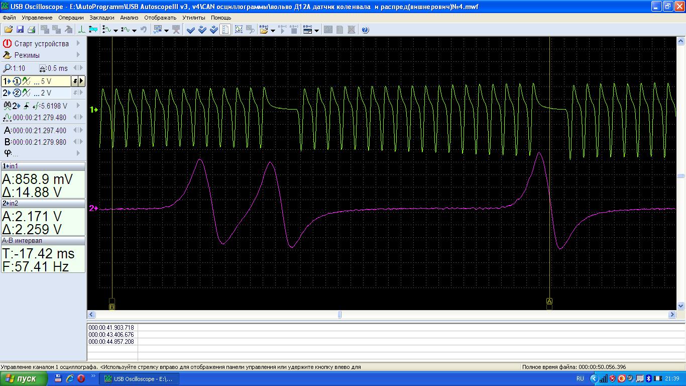

И в движении, и на стоячей машине, при оборотах двигателя 1400-1500 об/мин. иногда происходит "дёрганье" (кратковременно, на мгновение, пропадает тяга). Ошибок при этом ни каких нет. Грешил на сигнал скорости с тахи, но осциллограмма при этом красивая (мерял на тахе), предполагал дефектные сигналы с датчиков колен и распред валов, но они красивые. Удалось только заметить, что с отключенным датчиком распред вала дёрганье ни на стоячей, ни на движущейся машине не происходит.Осциллограмму синхронизации прилагаю и прошу если у кого имеется такая осциллограмма с исправного авто, то выложить. Что дальше смотреть ума не приложу. Прошу Ваших советов уважаемые коллеги.
VOLVO D12А (В197396) 1998г.
- Д12А синхронизация.JPG (228.32 КБ) 31885 просмотров

По осцилке амплитуды верх и низ сигнала разные ? Почему так сильно?

Сам вижу, но объяснить не могуden_2001 писал(а): По осцилке амплитуды верх и низ сигнала разные ? Почему так сильно?
Сегодня попробую снять осциллограммы тока на форсунки (пропадает ли управление при дёргании), дальше будим думать

Тебе выше правильно пишут - ищи питалово в первую очередь , механическую полу-поломку и прочее , а ответить на вопрос о не симметричности эпюрки - это если время свободное останеться ! могу подсказать направление мысли - площадь эпюры плюса должна равняться минусу , ну наверное потому , что датчики являються генераторами ... (закон сохранения энергии)...

Все гораздо банальней: щупы у ослика наверно с делителем, а согласовать Вера не позволяет...k0ldun писал(а):ответить на вопрос о не симметричности эпюрки - это если время свободное останеться ! могу подсказать направление мысли - площадь эпюры плюса должна равняться минусу , ну наверное потому , что датчики являються генераторами ... (закон сохранения энергии)...

Решил продолжить тут-FH12 420 D12A форсунки Lucas,только все поменяны-собственно из за этого начался сыр бор.Авто заводится,не дымит не троит,вроде едет хорошо-со слов хозяина.Но он утверждает,что расход больше 50л на 100 и что от замены форсунок эфекту нету и раньше было лучше.Ошибок нет,но он говорит,что смотрели на сервисе сканером и была ошибка по рассинхронизации клен+распр.К+р сняты относительно массы с контактов 30 и 31,я их прежде померил цешкой относительно массы -сопротивление датчиков было под 800 ом,а на скрине выше сигнал колена получается перевернутый,где правда? Еще снял сигналы с форсунок-делитель х10. Может у кого есть эталон,или так подскажите.Еще хоз говорит,что в гору как в яму попадает-дернется и дальше едет.Давление будем мерить завтра,у них манометр конченный и непонятно,что показывает,но когда газовали,я видел,что давление прыгало вниз до 2 и вверх до 5.Но у них трубка прозрачная на манометр и вверху был воздух.
