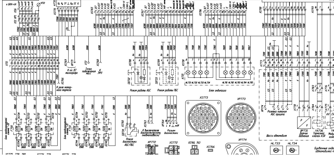

Здравствуйте. У меня МАЗ 2007 г. без АБС. Прицеп шмитц 2005 г. с АБС. Так вот я хочу, чтобы прицеп заработал как надо. Что мне нужно? Как я понял
1 Розетка ISO 7638 на тягаче.
2 Кабель от тягача к прицепу
3 На 1 контакт розетки постоянный +24 и предохранитель 25А., на 2-ом контакте +24 от зажигания и предохранитель 5А., на3-ем и 4-ом контакте масса., на 5-ом лампа на 2W +24.
Может что не так? Подскажите. Спасибо.
все именно так! Подключайте все будет работать.

подскажите а откуда лучше запитать + постоянный и + от зажигания?
и лампу на понель притянуть?
MasTak
Сообщения: 596
Откуда: Vologda
Re: ABS на МАЗ
Сообщение MasTak »
Плюсы и массы лучше протянуть от БКА (емнип так там называется распределитель питания?)
Это чтобы предохранители были в одном месте с остальными. А лампочку - чего тут советовать, куда уж проще?

Маз 5440а5, как отключит режим ПБС? В городе ни у кого нет адаптера по ПБС на Экран чтоб параметрировать и покупать похоже никто не собирается.
Проблема в том что стояла резина 315/80, поставили 315/70 и функция ПБС активизировалась, пришлось выдернуть разъемы с блока АБС. Но АБС должно работать.
Как отключить от ЭБУ чтоб не душил обороты, какой провод?
Re: ABS на МАЗ
а кнопку нажать ASR off не пробовали? SB733
Стакан
Сообщения: 518
Откуда: Чебоксары
Re: ABS на МАЗ
Сообщение Стакан »
Anatoli писал(а):а кнопку нажать ASR off не пробовали? SB733
Нет, не пробовали, ее просто нет, колодка есть, а кнопки нет, и в продаже нет.
В описании чето не понял принцип работы кнопки, написано что меняет режим ПБС, а как меняет ...куда меняет.....
Re: ABS на МАЗ
с освещения кабины забрать

Сообщение Стакан »
Anatoli писал(а):с освещения кабины забрать
Спасибо Анатолий.
