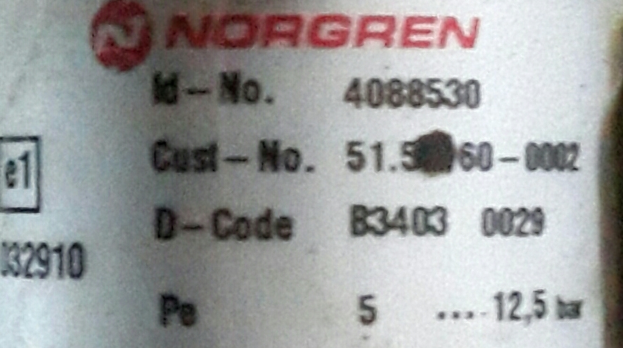

Может кто-то поделиться электронной схемой клапана, чтоб можно было его проверить на верстак на предмет срабатывания?
Вот фото клапана для определения модели
Cust. No 51521600002
- 2016-12-17 01.21.37.jpg (293.72 КБ) 14580 просмотров
