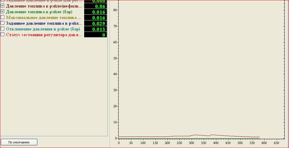

Сообщение Венжин Юрий »
Вот скрин

Сообщение Alex 428 »
И где же там есть давление???

Сообщение Dron89 »
дааа... ваш скрин ни о чем... :roll: когда двигатель запускается какой параметр давления на хх????
Re: ГАЗ 3309 edc17cv54-5.Глохнет при нажатии на газ.
И статус регулятора на холостых тоже бы увидеть!

Сообщение DenisVV »
Ту же самую картинку с характеристиками но на холостом ходу в студию!
