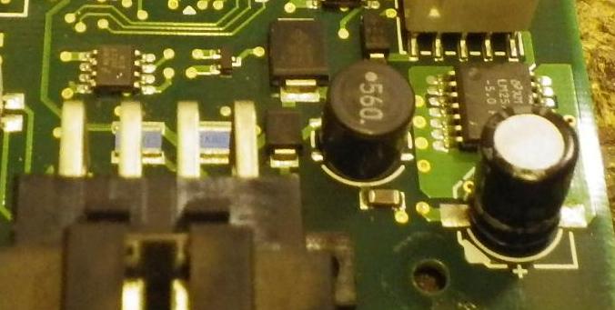

Здравствуйте, уважаемые форумчане, срочно нужна помощь, машинка прилипла с грузом, порвался шлейф, стандартная болячка не раз делал, но в этот раз до меня пытались рычаг восстановить сами, в место пайки шлейфа припаяли провода мало того в место СМД элементов стояли перемычки фото выложу,вообщем может есть фото или что должно стоять в местах обведённых кружками ???? Или может есть что то под замену, купим!!! Что б скомпоновать !!!

Возле бочки стоит кондесатор, ёмкость неизвестна.На шлейфе транзисторы А 42Е

Транзисторы и так видно а вот что перед ними резики или тож кондёры, может есть на чём проверить или шлейф заказать, пока не могу ручку найти?

Перед транзисторах и конденсаторы.

И вообще это датчики хола
Re: Renault Magnum 440 рычаг переключения акпп
конденсатор
