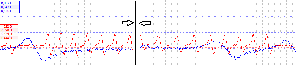

Добрый день. Volvo FH12 D12C. Сняты осциллограммы с ДПКВ и ДПРВ. Подскажите, не сбита ли синхронизация?

Возможно на "зуб" раньше не помешало бы...

Для блока управления приемлемо, иначе не завелся бы. Но этого мало. Запрос, нагрузка, ну и остальные тесты... Ну, и, это, не стоит плодить темы, .......

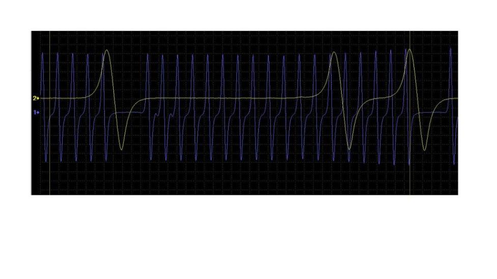

образцовая после ремонта, у VOLVO точно такая

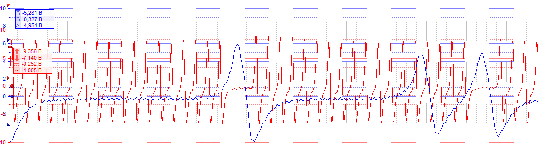

Приветствую!VOLVO FH 97г D12A.Нет запуска с подключенными ДПРВ и ДПКВ,на одном ДПРВ заводится с пол оборота.С подключенными датчиками после прокрутки около 30сек. ошибок нет.Кроме ДТ наддува,он в обрыве.Датчики местами менялись,обороты сканер видит при прокрутке.На запущенном синхра как в эталоне.
Прокрутка,питание взято с одного АКБ
Что может ещё влиять на запуск?

Написал в этой теме,т.к. по имеющемуся у меня мануалу на D12A осцилограммы как в постах выше.Есть правильные?Буду признателен.
