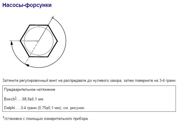

Подскажите пожалуйста как выставлять преднатяг на форсунка?
Re: Замена форсунок Volvo FH12 на форсунки с другими номерам
rabushaev писал(а):преднатяг на форсунка?
:shock: ооооо , батенька, .....
вы представляете , что вы могли натворить, если какая то из форс зажата сильно?
щас нароем доку к вашему мотору, регулируйте если там осталось чего регулировать
типа так
_impact (1).rar
(639.39 КБ) 769 скачиваний
_impact.rar
(1.44 МБ) 705 скачиваний
