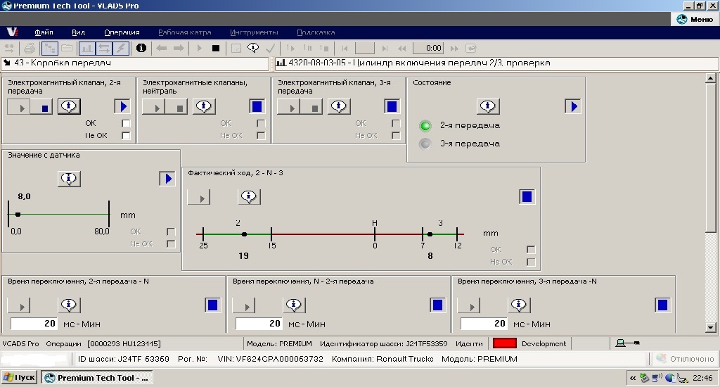

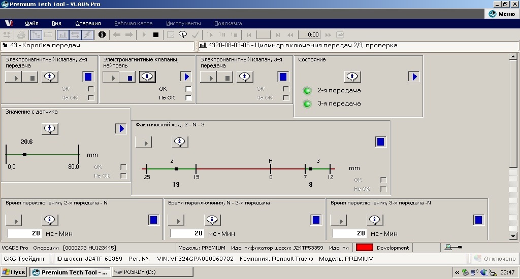

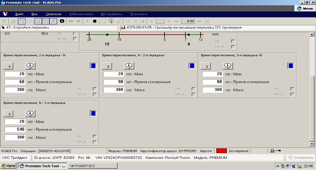

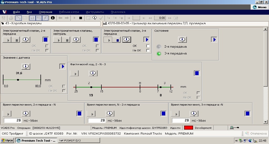

Запихнул все назад, проблема естественно осталась. Тест цилиндров включения передач на картинках ниже.
Обучение хода сцепления, и положения кпп, отрубаться после того как программа просит запустить двигатель пишет " условия не соблюдены". хотя просадка напряжения при стартерной прокрутке очень слабая, давление в ресиверах хватает.
Может кто сталкивался? Куда еще залезть :D
2 передача
2 передача
Точечный рисунок.jpg (146.88 КБ) 8087 просмотров
Нейтраль
Нейтраль
Точечный рисунок (2).jpg (149.59 КБ) 8087 просмотров
3 передача
3 передача
Точечный рисунок (3).jpg (149.48 КБ) 8087 просмотров
Время переключения
Время переключения
Точечный рисунок (4).jpg (139.35 КБ) 8087 просмотров

Если вилка/шток не обломаны и зубы на муфте и шестеренках ок - то замените сенсор позиции на 2/3 и еще может сама проводка от сенсора до ECU чудить

Время включения 3 передачи очень большое. Вилку и муфту очень хорошо осматривали?
Про условия проверь питание блока. Это же Premium и его проводка не очень любит Россию.

amd751 писал(а):замените сенсор позиции на 2/3
Тоже вызывал подозрения на сенсор, т.к. на нейтральной передаче показания сенсора колебались 20.6-21.
den_2001 писал(а):Время включения 3 передачи очень большое. Вилку и муфту очень хорошо осматривали?
Да смотрел хорошо, и даже пригласил агрегатчиков которые также нечего не обнаружили.

Alex48 писал(а): Тоже вызывал подозрения на сенсор, т.к. на нейтральной передаче показания сенсора колебались 20.6-21.
попробуйте поменять сенсор - он недорогой
проводка (от сенсоров до TECU) потом - помоему, она достаточно дорогая.
