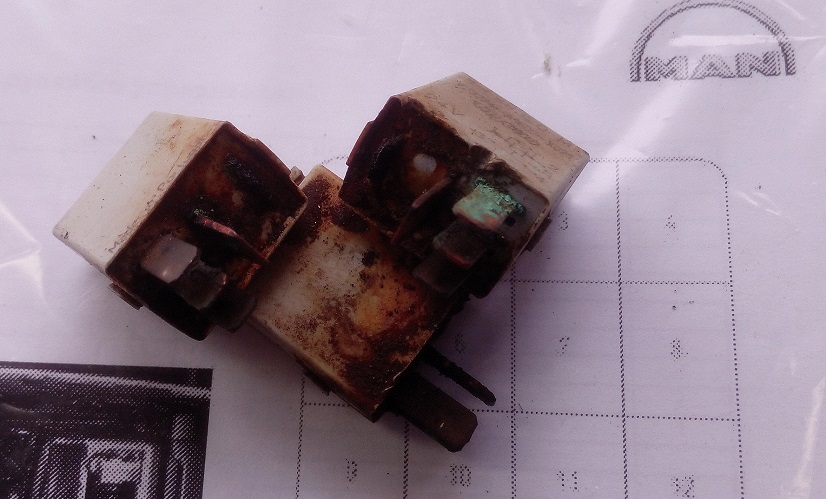

Машина 2007 года, не работает блокировка, клапан не щелкает. Снимаю с него фишку, тыкаю тестером, есть 25 вольт при включении кнопки. Подсоединяю туда фарную лампу, включаю переключатель, лампа горит 5 сек. и гаснет, второй раз загорелась и погасла. Ну думаю зелень где-то. Провод от фишки клапана до кнопки звонится идеально, масса тоже. Ставлю вместо кнопки перемычку, лампа горит. Был неисправен сам клапан, подключаем фишку к соседнему(моторный тормоз), с кнопки работает идеально. Тут же тыкаю лампу, а она не горит. Что за чудеса, кнопка по схеме обычная, разобрал ее, внутри видно дорожки и контактные пластинки, все в норме. Так бы лампа горела, то сразу полез бы клапан прозванивать. А пришлось кучу лишних движений делать.

Стараюсь не трогать лишние детали, тем более там все было вымазано солидолом от седла. А делал это уже чисто для проверки кнопки. По порядку проверки все было правильно, снял фишку, проверил питание. Лампа погорела и погасла, логично предположить, что провод зеленый. Смысл перетыкать фишку если на лицо косяк в питании? Первое сомнение было когда тестер показал 25 вольт, при зелени было бы меньше. Снял кнопку проверил провод, он целый, дальше подозрение на кнопку, подключил перемычку лампа горит идеально, а клапан не щелкает. Проверил его, он не прозванивается. Проверил кнопку отдельно, все замыкает и размыкает без лишних сопротивлений. Хотели уже и кнопку до кучи приговорить, но решили перекинуть фишку. Клапан работает, а лампа не горит. Решили, что кнопка с какой-то защитой, хотя с виду и по схеме ничего там нет, если только под платкой.

Проверьте реле. Провод №40323. Было и такое на полноприводном MAN TGA 18.410.

Было такое на полноприводном MAN TGA 18.410. Причина...............
