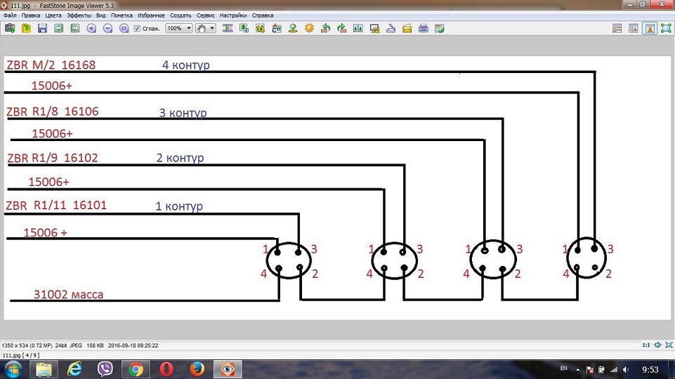

Озадачен переделкой пневмы с ECAM на четырех контурную систему. Авто MAN TGA 02г.в. тягач 4/2
Для этого купил с донора осушитель с четырех контурным, два ограничительных крана на 8,5 и 10 bar. + 4 датчика.
С пневмой разобрался, хотел еще и косу забрать с этого донора, но не успел, её порезали.
Подтвердите, правильно ли схему понимаю по датчикам давления воздуха.

Даже если соберешь схему, она не будет работать. ZBR ее не примет.

Это само собой, ZBR прошивать буду у диагноста в Екатеринбурге.

Если ECAM еще частично жив и может показывать с внутренних датчиков, то что мешает его использовать в качестве датчика давления. А разгрузку и защитный подключить паралельно.
Хотя в этом случае дешевле и правильней будет перебрать ECAM...

ZBR будут прошивать знающие люди.
ECAM уже перебирал, менял ремкомплект. Плата в нём при смерти, влага сделала своё дело. Готовлюсь так сказать.

Но вопрос даже не в цене, а в надежности эксплуатации по сравнению с четырех контурной системой.
Очень часто ECAM даёт о себе знать, то контур какой нибудь не качает, то на регенерацию не встаёт.
Бывает AS-Tronic хандрит из-за него по причине одной CAN шины.
Короче- натерпелся.
На пред. авто MAN TGA с четырёх контурной системой за 3 года эксплуатации и с пробегом в 400т.км. с воздухом ни разу проблем не было.
Запчасти куплены б/у с днора в хтс за 17т.руб. + 15т.руб за прошивку ZBR озвучен ценник.

Вопрос был в правильности составления электро схемы.
Re: Электро схема датчиков давления воздуха MAN TGA
Правильно думаеш переделывай, ни кого ни слушай. Машина без ecam чувствует себя замечательно. Не забудь только рессивер прикупить на 4-5 литра, для рециркуляции.
