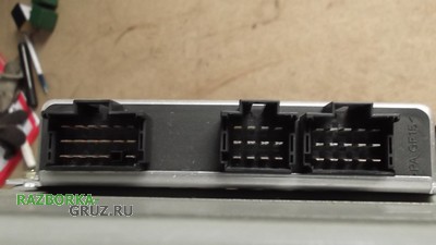

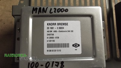

вот например распространенный блок ABS на L2000 от KNORR BREMSE 4S 3M ABS \ ES 1081-11 30224 \3X 0738 \ 99 080 00 231 5 092 он имеет три разъема 18 пин 12 пин и 15 пин всего 45 .
таких блоков на разборе как грязи все они на маленький MAN L 2000 4x2 как и мой только вот у меня зад на пневмоподвески и не знаю это как то для ABS имеет значение или нет? если у кого есть электросхемы на этот блок и на мой я смогу вычислить что с чем скрестить.

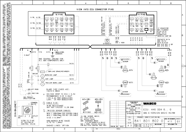

Re: ABS MAN L 2000 BOSCH 0 265 150 329
Вот такой поставьте. Номер блока и схема у вас уже есть

[quote="syava"]Вот такой поставьте. Номер блока и схема у вас уже есть[/quotвот это весч.благодарю за схемку.а вот еще распиновка что у Knorr Bremse что у Wabco одинаковая? блоки первого производителя имеются как грязи а второго нужно искать еще да и номера по нему нет у меня.
