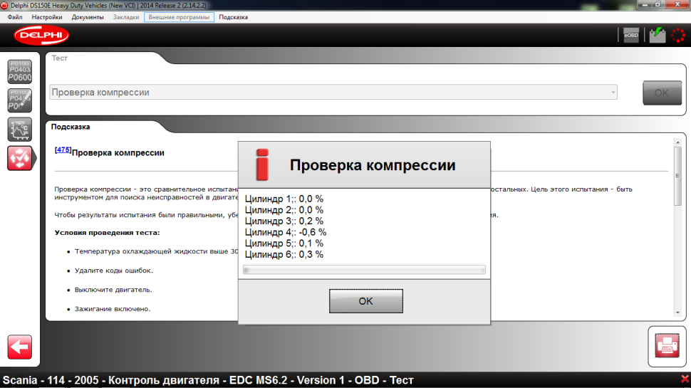

Здравствуйте уважаемые форумчане.
Провел тест компрессии на Scania, а расшифровать правильно не могу. Помогите с расшифровкой или документацией по этой теме.
Спасибо.
С крин результатов прилагаю.
Re: Помощь в расшифровке теста копрессии Scania.
Там же на заднем плане всё написано: "Цель этого испытания бла бла бла". По Вашим результатам износ ЦПГ равномерный во всех цилиндрах.

Спасибо за быстрый ответ. Большего разъяснения и не надо.
