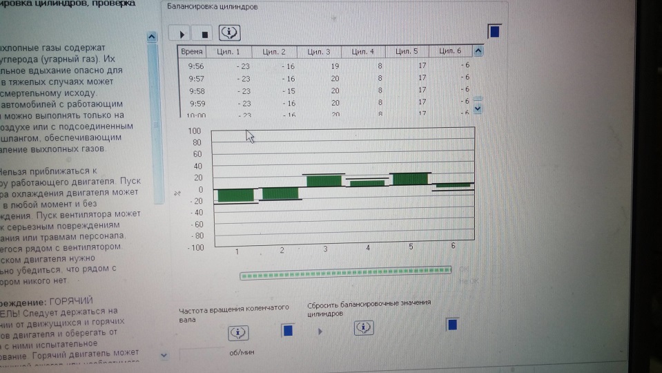

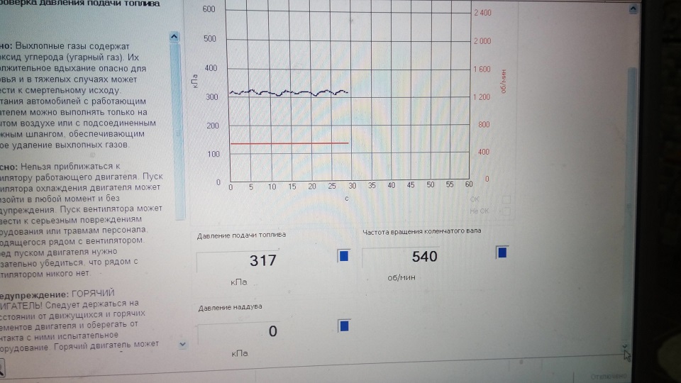

Вольво FH12 D12C420 1999 год, вырос расход топлива до 43 литров, с машиной ничего не делали, диагностика показала низкое давление топлива, поменяли ТННД, расход снизился до 41 :( Турбина работает, датчик турбины тоже проверили заменой на датчик с другой машины, ничего не изменилось.
Диагностика VCADS,своя, цифирьки вижу, но понимаю в них плохо.

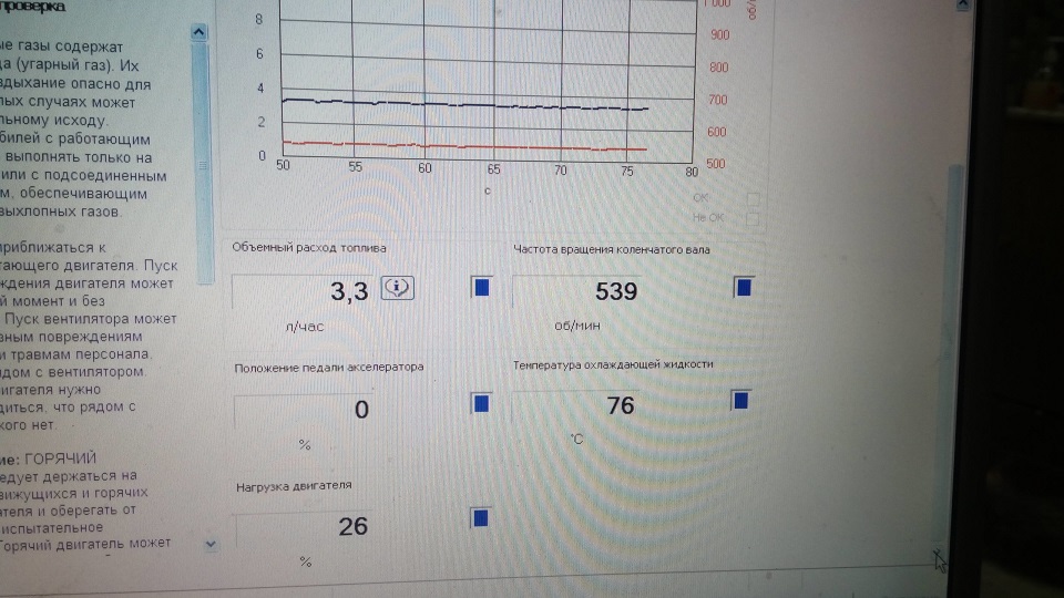

Ну вот сегодня смотрели, нагрузка двигателя на ХХ 25-26%, включается компрессор - вырастает до 27-28%... и объемный расход топлива 3.3, форсунки по одной отключали, реакция движка на отключение каждой одинаковая. Вот собственно дальше не знаем куда лезть, направьте пожалуйста. Да, и вот ещё... знаю самый простой совет - форсунки на стенд, но денег на их ремонт сейчас нет, ведь ясен пень форсунки таких годов на стенде на ремонт попросятся, года полтора там не были. Вообщем прошу предложить что ещё можно проверить/исключить, а если уже ничего не поможет, ну тогда форсы на стенд я и сам себе посоветую :evil:

gibe писал(а):нагрузка двигателя на ХХ 25-26%.. и объемный расход топлива 3.3,
предложить что ещё можно , уже ничего :
Не многвато ли¿¿¿

проверте горный тормоз. Был случай когда на не заведенной машине заслонка была в открытом состоянии, а при заводке перекрывала выпуск. А может просто заклинила в не до конца открытом положении или ещё что выхлопу мешает. А может что нормальному впуску препятствует? Отработайте версии по впуску/выпуску. Проконтролируйте давление топлива в контуре низкого давления.

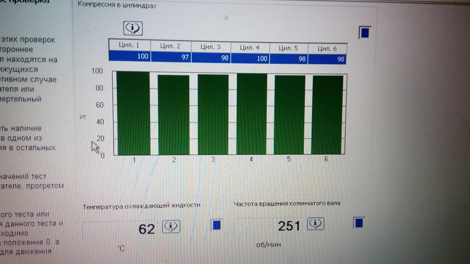

в тесте компрессии обороты мотора, как будто тест делали с буксира...

gibe писал(а):мой вопрос касался нагрузки двигателя на холостых ходах
система компенсирует качество впрыска (УОЗ) - количеством впрыска.

pshisha писал(а):в тесте компрессии обороты мотора, как будто тест делали с буксира...
ну так VCADS тест компрессии делает на незаведенном моторе, стартером крутишь а VCADS не дает машинке заводиться, пока не высветит результаты... если Вы такую элементарщину не знаете по вольвовской диагностике то как у Вас язык то поворачивается чего-то советовать, а тем более такое
