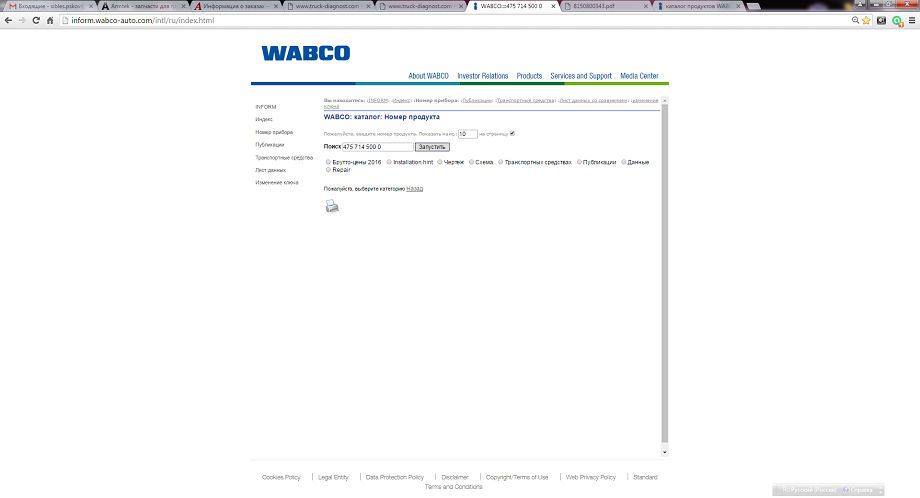

Заходим на WABCO INFORM:
http://inform.wabco-auto.com/intl/ru/index.html
Номер продукта - вводим 475 714 500 0. Далее выбираем публикации и скачиваем верхний файл на русском. Там описание работы и настройки системы.
